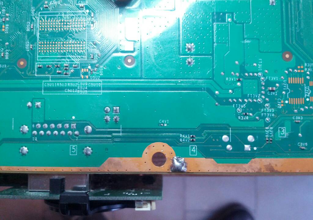

Ho notato che manca un condensatore SMD sul retro della console,non vorrei che sia quello.
Più tardi provo a mettere un altro modulo RF e faccio una foto al componente mancante.

Ho sostituito il modulo RF con uno funzionante ,la console si accende ma nè led ne bip.
Ecco il punto con il componente mancante C4V1
Ultima modifica di Gnomx; 28-11-13 alle 09: 03

Fatemi sapere l'eventuale valore di quel componente mancante...
Grazie.
