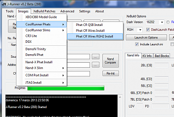

    Bhe fai una foto alla tua installazione
    Comunque si, c'e' differenza di saldature
    I diagrammi di installazione li trovi su jrunner

    ok, il diagramma lo avevo già visto, ma siccome ho usato il qsb, a questo punto devo rimuoverlo? Devo usare un nuovo QSB? Il mio va bebe e devo cambiare solo la posizione dei fili? Grazie ^_^
