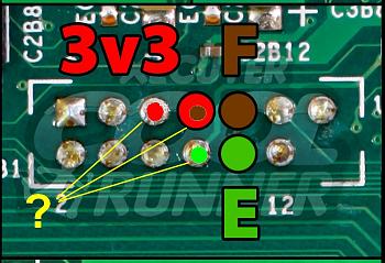

    Buona Domenica a tutti ho sbagliato a collegare il chip per rgh2 su falcon e adesso non da segni di vita...i componenti sembrano apposto ma non accende +....In pratica i collegamenti 3,3 SDA E SCL li ho collegati un pin prima cioè 3,3 sul terzo in alto cioè un pin prima sda al posto di 3,3 e scl sotto...ho notato da una vecchia scheda madre che la mia manca di un componente e due condensatori d1b1,c1a4,c182 e c183...secondo voi sono saltati??
    No non sono saltati i condensatori, non sono mai stati messi più che altro!
    puoi spiegare meglio con uno schema cosa hai fatto sui 3,3 v e scl? non ho capito nulla, scusami . ^-^
    Ha scalato i vias di uno verso l'alto, da quello che ho capito. Quello che non capisco è come abbia fatto, visto che il vias 5 e 6 si usano per lo spi flasher...

    Hai fatto questo?!!
    il chip ora è staccato o sempre collegato?
