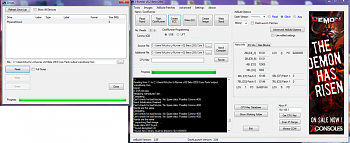

    salve a tutti e grazie per l'aiuto, praticamente volevo sapere se era normale che non mi spunta la grandezza della nand su sd come si vede in foto? la nand e di 48mb nella cartella \output\nanddump1.bin,quando comparo la nand mi dice "Nands are the same" come si vede in foto per cio mi sembra buona pero vedo che su 6LB e 7LB spunta zero 0 , e normale ?
    posso procerede con installazione del chip ?

    Verifica meglio le saldature. La dim della nand deve comparire...

    invece di 0 MB deve spuntare 48mb , giusto ?

    con autoGG 0.9 metto su leggi e mi spunta in automatico 48MB e ne leggo 2 ed e perferto. pero se comparo la nand fatta con jrunner e autogg mi dice che sono diferenti su jrunner e 48mb e su autogg e 49,5mb

    Affidati ad un solo software, fai le cose perbene e vedrai che non avrai problemi!
