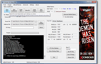

    salve a tutti , mi ritrovo con una xbox 360 slim con il kit sdtool saldato nella mainboard perfettamente per al momente della lettura della nand su size MB spunta zero pero la legge e mi crea il file che allego qui in basso vorrei sapere se con questa nand e corretta e posso procedere alla scrittura dell"ECC .
    obs: quando premo su read mi dice questo messaggio : size different - not normal size of xbox 360 nand , ensure you have selected the correct drive .

    Il dump da quanto è?
    fofuch0
    e di 48MB puoi farmi un favore di vedere se e giusto lo messo per scaricare qui sopra ? ho paura di andare avanti !!! dopo che ho visto che nella guida deve spuntare nel device drive i 0MB e poi mi spunta questo mess:size different - not normal size of xbox 360 nand , ensure you have selected the correct drive
