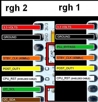

    Se stai facendo RGH2 non devi collegare il PLL_BYPASS (pad A) come hai fatto tu nella foto xxxx_2340003.jpg
    vedi lo schema:
    per il cpu_rst puoi anche non usare il cavetto bianco schermato...

    Finchè lasci il pll_bypass attaccato no!

    Quindi devo rimuovere il cavetto che và dal PAD A al punto sotto le X-Clamps, ed aggiungere il condensatore tra A e GND ?
    Comunque lasciarlo il cavetto è completamente sbagliato ? anche senza condensatore ?

    A partire dall'aggiornamento post dash 14699 tutte le consolle phat hanno subito un cambiamento del CB (parte del bootloader), nello specifico:
    XBOX360 Phat con Split CB’s (14717/14719 Update)
    - XBOX360 Phat Refurbished – Split CB’s (4577, 5772, 6752)
    - Zephyr CB 4577, 4575
    - Falcon / Opus CB 5772, 5773
    - Jasper CB 6752, 6753
    - Trinity (Slim) CB 9230
    Per questo motivo sono stati riscritti i file xsvf, jed, svf che hanno il codice adatto per eseguire il reset glitch hack (RGH) su un determinato hardware (leggi jasper/falcon/zephir/xenon/...)
    Per comodità lo si è chiamato RGH2 distinguendolo dal primo hack (RGH1) che richiedeva un certo tipo di installazione.
    Questo è il motivo per cui non devi più collegare PLL_BYPASS perchè il codice del bitstream che useresti per RGH2 non va ad interessare il pin della CPU con il relativo segnale.
    Per quanto riguarda i fix del CR rev D segui i suggerimenti degli utenti, ma è fondamentale che tu prima esegua una corretta installazione dell'hardware (chip).
