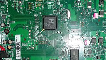

    Saluto tutti , e Vi espongo il mio problema. Ho due console V3 250GB aperte per effettuare il glich.
    Praticamente le due piastre sono identiche a parte la differenza che su una mancano 2 resistenze , mentre sull'altra tutte e 3.
    Ho iniziato con la prima ponticellato le 2 resistenze , estraggo la nand, key con DGX ecc ecc.
    Passo alla seconda console ponticello le 3 resistenze, collego il lettore nand come al solito e nessuna lettura errore flag00000000 non vede la nand.
    Ho ricontrollato i ponti fatti con il tester e sono perfetti. Eseguo un ultima prova , dissaldo il lettore di nand provo a misurare le tensioni sul connettore J2C1 della prima console funzionante. pad1= 2,37V , pad2= 3.24V pad3= 2,37V pad4= 3,36V . Stessa prova sulla console che non legge pad1= 11mV , pad2= 0,2mV pad3= 14mV pad4= 3,36V . Comè possibile ? mancano le tensioni ? vi è mai capitato ? premetto che la console è nuova appena tirata fuori dalla scatola e funzionante.
    Scusate se mi sono allungato con la descrizione , ma volevo farvi capire bene le prove che ho già fatto.
    idee ??

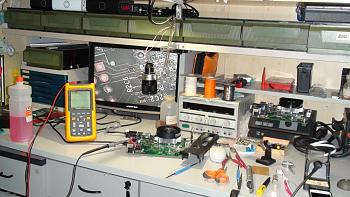

    Ciao Brunosso , in questo momento e tutto scollegato perchè ho appena fatto le misure con il tester , ti allego la foto della piastra .Aiutooo!!!  Problema V3 250 GB lettura Nand-piastra.jpgAiutooo!!!  Problema V3 250 GB lettura Nand-lab.jpg

    Ho risolto solamente smontando la nand dalla console e riprogrammata a banco con programmatore esterno. Anche se non ho capito perchè la porta SPI è bloccata / non funzionante.

    Citazione Originariamente Scritto da mitikoo Visualizza Messaggio
    Saluti a tutti ..
    Se ti puo' essere di aiuto sulle V3 succede molto piu' che sulle altre che la SPI si chiuda...... Io di solito risolvo con Demon
    Ma quello cos'è un obiettivo modificato?
    Apr 2012
    Genova
    8
    Si è un obbiettivo che ho recuperato al Marc qui a Genova , e sopra ci ho installato una telecamera senza obbiettivo...

    R: Aiutooo!!! Problema V3 250 GB lettura Nand
    Complimentoni! Vedo che sei ben attrezzato...
