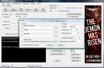

    Controlla in Settings che tu abbia attivato il File Check. In pratica J-Runner, se abiliti quella funzione, controlla i file rispetto al loro server e li compara per vedere se ci sono differenze.
    30
    ok la voce non era abilitata come in figura ..

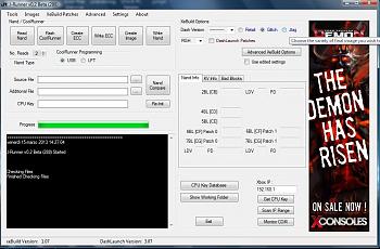

    poi ho abilitato la voce dato ok e riavviato jrunner e ogni volta che avvio fa il controllo e mi da questa scritta e la barra del processo rimane verde tutto il tempo è normale ?
    non dovrebbe dirmi solo started ?
    Treviso (TV)
    15,952
    E' normale...
