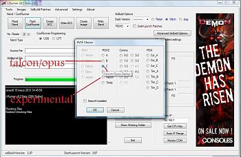

    ok ti ringrazio .. dovrei settare altre cose su jrunner oltre a quella che mi hai indicato ?
    poi quando vado a flashare il coolrunner rev c lo devo settare per il modello della mia scheda madre ma vedo che ci sono piu voci con il nome falcon ..insomma che si ripetono e anche con opus e jasper

    Non so minimamente se devi fare RGH1 o 2, né che scheda madre tu abbia, quindi non so che risponderti. Se fai RGH1, i timing sono lì belli pronti, ne hai uno solo per ogni revisione di mobo. Se fai RGH2 i timing vanno provati (A, B, C, D, E), generalmente A e D sono per Jasper, B, C ed E per Falcon.
