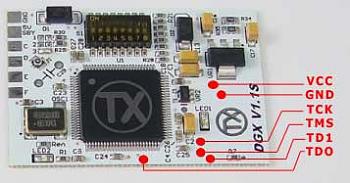

    ma il dgx 1.1s non ha i pin per programmarlo , come si fa?
    Newser L'avatar di Netkar
    1,475
    Citazione Originariamente Scritto da TENCULO Visualizza Messaggio
    cercando

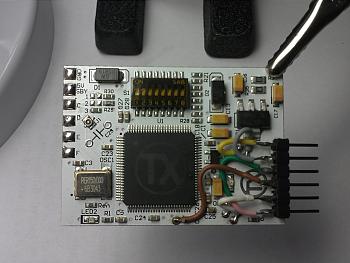

    a questo punto ci saldo i pin header e lo rendo come il dgx 1.0
    Se lo monti in una console e lo lasci li allora teoricamente che ti importa? Saldi,programmi,dissaldi e saldi il "nuovo" glitchip nella console
    Membro L'avatar di TENCULO
    85
    se uscira' qualche nuova programmazione evito di risaldare e programmo direttamente dal connettore

    fatto!!!!!
