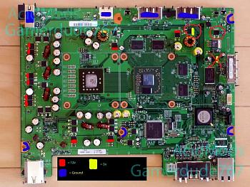

    allora io ho controllato le tensioni in standby seguendo questo schema trovato su internet.....ma le 1,8v non saprei dove guardare cmq rispetto alla foto la mia non ha il mosfet segnato con la x ed i due cerchiati non danno i 5v che dovrebbero......dove può esserci la resistenza o il diodo saltato secondo voi? la nand non me la fa scrivere...però ho sul punto 2) 3.3v e sul punto 6) 5vjasper morta dopo "lavaggio"-phat20mbbis.jpg

    Mi sembrava di averlo già detto. U5B2

    186
    Allora le tensioni che ho trovato di quello che trasforma a 3.3 sono corrette quello che trasforma a 1.8 invece ho 4,0 anzichè 5v e 1,79v anzichè 1,8 (ma quest'ultimo mi sembra sia pressochè giusto......invece 4v mi sembra un poì' basso

    quindi?? cosa può essere che fa arrivare 4.v anzichè 5? cosa posso provare a controllare? che tensioni dovrei avere sui punti della nand?
