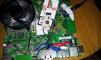

    La posizione ovviamente è temporanea, in quanto qnd lo scendo dal pacchetto, il chip lampeggia di una luce molto più fioca e lampeggia sempre ogni 5 secondi, ma il tempo per cui rimane acceso è proprio un flash.
    Intanto qualcuno mi conferma, che almeno il chip quando lampeggia di una bella luce verde ogni 5 secondi e rimane accesa per più di un semplice flash è già un buon segno ?
    e i timing, mi conviene provarli e riprovarli, o mi stò fermo con questo 1_3 , e mi concentro su altro tipo accorciare i fili di 3v e gnd.
    Se notate poi, ho usato per il cpu rst e post out un cavo molto sottile, lo stesso ke ho usato per il glitch360 spi. nn ho mai avuto problrmi con questo cavo, per qualsiasi mod chip, in alternativa (se dovessi usare un cavo più grosso) và bene del cavo telefonico o ethernet ? (questo perchè con la prima jtag, avevo saldato una porta ethernet femmina che andava fuori dal case per aggiornamenti freeboot) .

    Le saldature non sono il massimo. Il reset fallo corto q.b., timing 4-3, prova così intanto...

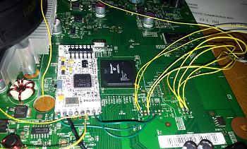

    allora, praticamente ieri ho rifatto le saldature del coolrunner e del glitch360spied accorciato il cpu rst.Corona V3 - Coolrunner rev d - glitch infinito-corona-v3.jpg

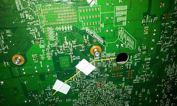

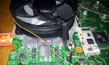

    Corona V3 - Coolrunner rev d - glitch infinito-20130309_152409.jpgCorona V3 - Coolrunner rev d - glitch infinito-20130309_152416.jpgCorona V3 - Coolrunner rev d - glitch infinito-20130309_152455.jpg
