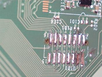

    ragazzi come da titolo ho fatto un casino...
    dando ascolto al mio rivenditore...dopo aver letto la nand ed aver avviato xell per recuperare la dvd key ho provato a dissaldare la qsb del team matrix (il rivenditore mi aveva assicurato che era dissaldabile e riutilizzabile!!!)
    e mi sono saltate 2 piste sulla piastra...ora la console non si avvia e soprattutto dovrei riscrivere la nand per avviare l'rgh....qualche anima pia mi darebbe una mano a trovare sti benedetti punti alternativi?
    grazie ancora...allego foto del disastro!

    spero che la foto si veda...è quanto di meglio sono riuscito a fare..mi spiace...cmq le ho numerate 1 e 2 per evidenziarle(anche se non ve ne era bisogno)
    grazie anticipatamente

    Ma guarda il rivenditore aveva ragione. il qsb si può dissaldare e riutilizzare tutte le volte che si vuole. Qui il problema è stata l'attrezzatura e la mano di chi ha provato a toglierlo.
    Il mio consiglio è di cambiare saldatore, poi se te la senti (ovvero se non vuoi fare ulteriori danni) puoi seguire le piste delle piazzole saltate che porteranno sicuramente da un'altra parte a cui puoi saldare. Ricorda che la parte opposta di solito è sempre piu' difficile e danni come quelli che hai già fatto possono portare alla rottura definitiva della console.
    EDIT: come non detto sembrerebbe che vadano a finire sotto il Southbridge... mi sa che devi grattare.

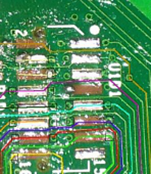

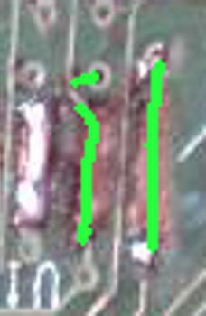

    segui le piste... qui si vede qualcosa

    Haa! mi sà che se non ponteggi le piste sui rispettivi pad che hai estirpato, nemmeno rawflash ti può salvare.
    Ripristinare i collegamenti però è una cosa che fai se hai ad esempio una penna in fibra di vetro , o della carta vetrata in grana finissima ..mettendosi a grattare le piccole piste vicino ai pad strappati e poi bisogna farci attaccare lo stagno ecc ecc se non hai pratica fai delle prove su una scheda elettronica da buttare se non vuoi buttare anche quella console, oppure mandala a un modder professionista.

    l'ho fatta avviare e la vedo in xell...era saltato il filo del ponte....ora una cosa non mi è chiara....come l'avvio in rawflash...o meglio come mi rendo conto se ha scritto la nand correttamente ed ha finito?

    ti aggiungo una foto del "ponticello" fatto...
    Anteprime Allegate Anteprime Allegate help me!!! saltate piste u1d1 corona v2-3.jpg
    Ultima modifica di penzypep; 04-03-13 alle 02: 08
    Strana stà cosa che non vedi xell con l'ultima versione di jrunner dovresti avere xebuild 1.07 o 1.06 che cmq viaggia in hdmi..sulla mia corona v4 funziona a dovere.. vabbè ma le ventole durante il glitch è normale che rallentino un pò e poi riprendano.. è perchè attraverso il bus i2c (collegamenti scl sda) il chip rallenta la cpu per facilitare il reset. Controlla quei collegamenti al limite..Poi quando la console glitcha e il led di debug non lampeggia più anche le ventole si stabilizzano. Ma poi dovresti fare un video perchè non è che ci si possa rendere conto della effettiva velocità a parole.. Se poi vai a scaldare il dissi con un asciugacapelli e le ventole aumentano i giri di conseguenza allora l'smc è a posto.
    Cmq mi sà che quel ponte da solo non basta.. serve un altro ponte sulla piazzola di fianco e devi collegare anche i rispettivi via.

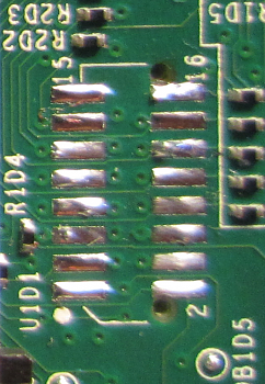

    Questa invece è l'immagine del mio header anche se è una v4 dovrebbero coincidere, si riescono a vedere i collegamenti originari spero.

    ti giuro...non ce la posso fare...mentre stavo ponticellando i 2 punti che mi hai illustrato..vedo un pezzettino minuscolo che scorre sulla console...è saltato un condensatore!!!
    non l'ho guardato manco di striscio!!!...uffa...e ora???? posso risolvere o ci devo mettere na croce sopra??'

    Beh i condensatori si riattaccano senza problemi,.. magari domani piuttosto non fare il collegamento fra il via e la pista più a sinistra , e nemmeno quello a destra! nella tua foto, guardando meglio con lo zoom si vede che non era collegato alla piazzola quel via. Del resto lo stampato è diverso dalla mia v4 .. Scusa se ti ho tratto in inganno ma a stè ore...
    Questo è l'ingrandimento della zona di una v2..del post che ti ha linkato all'inizio kazoom
