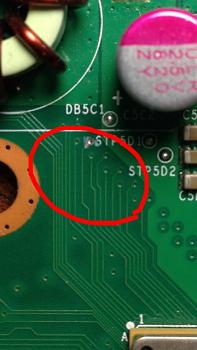

    Allora faccio intanto le prove se la consolle mi parte con nand originale e forgunatente tutto ok, però decido di andare alla ricerca del punto alternativo e imbattendomi in una discussione sul forum di supporto per il dgx fortunatamente la trovo, ora voglio postarvi la foto della raschiatura che ho effettuato vicino al contatto STP5D1 e chiedo conferma se posso continuare nel posare una goccia di stagno e saldare il filo che andrà sul post_out del dgx per recuperare la cpukey.....
    P.S ma la lunghezza del filo post_out1 deve essere la reale lunghezza che va dal punto al chip dgx, perché leggendo in diversi forum della scena trovo riscontro nel pensare che su questo punto non ci sia bisogno dai 50 cm ai 70 di awg24......

    Noooo non saldare pazzaaaaaaaaaaaaa!
    salda li e stai attenta a non staccare pure questo,altrimentri dovrai saldare sotto la cpu
    comunque c'è un thread , dgx su trinity , segui i suggerimenti come se stai usando il punto sotto la mobo

    C'è anche il tutorial del Pusher con tutti i fix da usare per il DGX, specialmente sulle Trinity.

    Scherzavo maristellina,scherzavo,puoi saldare li,vai e facci sapere

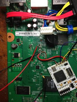

    Ma avevi bruciato il punto post_aut normale......
    Prova a usare com monitor se hai possibilità......
    Prova ad usare il punto altrrnativo cpu_rst
    a quando pare sulle installazioni Trinity che danno Led verde all'infinito, gli Admin del sito team excuter dicono che si è sulla buona strada, poi ovviamente bisogna giocare molto sulle lunghezze dei fili nell'installazione......
    Poi comunque tanti dicono che non hanno avuto nessun problema usando il kit dgx 1.0s e parlo della gente che posta nei vari siti italiani, poi non so forse bisogna avere tanto "culo" perdonate il termine volgare........

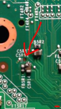

    Praticamente la piazzola del cpu_rst mi è saldata
    Info punto alternativo post_out1 slim Trinity-imageuploadedbytapatalk1361884278.351068.jpg
    Perfavore mi date una dritta a ricollegare il punto se è possibile
    Sono una scema a volte sono incazzata nera scusate se porto sempre tristezza e disavventure ragazzi...........
    Esiste un modo per recuperare l'errore che ho fatto

    Se saltano tutte quelle piazzole vuol dire che la temperatura del saldatore è troppo alta, abbassala un bel po'.

    Il c5 salta facilmente,o ponticelli sulla pista o prendi ft3t10 se non ricordo male.

    Infatti mi si è tolta subito la piazzola e togliendo il filo si è da saldare e' venuta via un pezzettino di pista dal laminato verde capito........
    La temperatura era comunque normale non alta e neanche bassissima cioè 250* centigradi.......
    Ora cercò di risolvere........

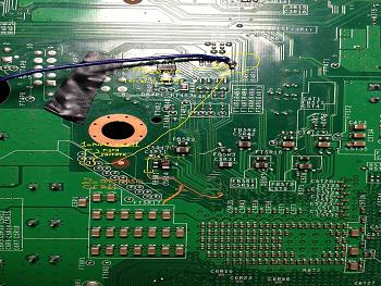

    Buongiorno ragazzi, posto l'aggiornamento della mia situazione con foto per farvi capire, e se cortesemente qualcuno può dirmi il punto da collegare per rimpiazzare il punto c5r11(cpu_rst) che mi è saltato……..
    Info punto alternativo post_out1 slim Trinity-copia-punto-cpu_rst-slim-trinity.jpg
    Come potete vedere dall'immagine ho tracciato il percorso della pista, il percorso giallo invece è quel centimetro di pista che è venuto via insieme alla piazzola c5r11_cpu_rst
    infatti se guardate bene manca quel filino di pista che viaggiava parallela a quell'altra pista a fianco……
    chiedo consigli su come ripristinare il tutto, grazie a tutti……….
    come temperatura usavo 200*c con punta 0.5 mm
    Ultima modifica di maristellina86; 02-03-13 alle 13: 44 Motivo: aggiornamento

    il rst lo sistemi così
