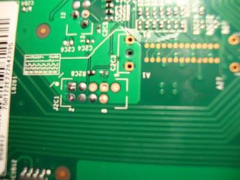

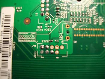

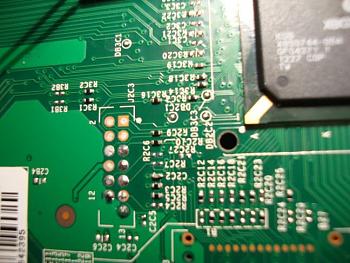

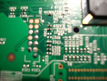

Ho una corona v3 da 250gb..ho fatto i ponticelli a r2c6 e r2c7..r2c10 aveva la resistenza quini lì non ho fatto nessun ponticello...ho letto la nand senza problemi, messo il post-fix, installato il dgx..estratta la key al primo colpo..creato il freeboot e scritto di nuovo...messo un coolrunner rev d..ho visto poi che i ponticelli r2c6 ed r2c7 si erano staccati(sicuramente quando sono andato a saldare i punti e, f e i 3.3v per il chip ci sarò andato vicino con il saldatore)...ora la console non accende..beeppa se inserisco lo spinotto dell' alimentatore, se metto la schedina anteriore per l' accensione o se provo a scrivere la nand (a scrittura ultimata mi faceva il beep)..anche originale e tolto tutto..stessa storia..mio dubbio: r2c6 e r2c7 servono solo per abilitare i punti e ed f del chip e basta e non per la lettura della nand mentre r2c10 se c'è la resistenza non si deve fare nessun ponticello, giusto? ps: scusate l' errore nel titolo..
