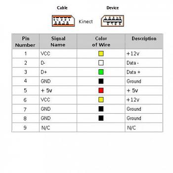

    Potresti procurarti anche una prolunga per il connettore kinect in caso non utilizassi la porta deditata che hanno tutte le slim, così potresti prelevare le alimentazioni direttamente da li sfruttando un cavo prolunga kinect collegato al cavo prolunga sata/alimentazione, con gli opportuni collegamenti ovviamente, eviteresti l'utilizzo di un alimentatore esterno aggiuntivo.

    Hai letto il mio post che ho editato sopra ? bene . il cavo prolunga sata/alimentazione ha i connettori saldati assieme, però i fili che portano l'alimentazione sono separati e non ti servono che arrivino dentro la console, quindi li tagli all' altezza del connettore che và inserito all' interno della console,( e ti assicuri che siano isolati l'uno con l'altro altrimenti BOOM) così ti ritrovi i fili dell'alimentazione lunghi per poterli collegare al cavo prolunga kinect eventualmente, oppure ad un alimentatore esterno se ci metti un connettore molex,

    E' esplicito mi sembra , più di così non saprei, poi devi avere una pinza con i becchi sottili da usare per allineare bene il connettore interno nel bay hdd della console alla prolunga, in modo da riuscire a spingere la prolunga dentro e collegarla senza troppi problemi. Poi se prendi le alimentazioni utilizzando il cavo prolunga kinect tagliando il connettore che non serve e collegandoci i fili giusti ai fili della prolunga sata è un must
