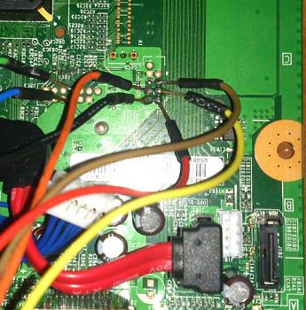

    ho ponticellato le R e messo il quarzo a massa attraverso il pin 15 e collegato l'alimentazione alla MB.aiuto lettura nand corona V3-cattura.png
    ho provato un adattatore microsd-usb che precedentemente su una v2 ha funzionato,costruito una fake sd, ma nulla ne il portatile ne il fisso ne un lettore di schede rilevano questa benedetta nand!!!!

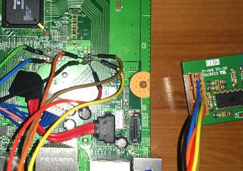

    collegato il reader ma non mi trova la nand..
    resistenze ponticellate e alimentatore collegato
    aquilus
    Foto del reader collegato.
    E avrai una valanga di pareri -

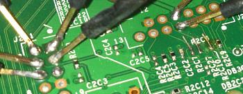

    ecco le foto... uo usato anche nandpro 2b con autogg ma non la vede lo stesso

    Le saldature sembrano fredde. Usa flussante e prova ad usare fili normali e non quelli rigidi
    Inviato dal mio GT-I9001 con Tapatalk 2
    aquilus
    La console funziona attualmente?
    Se i ponti sono ok e il reader è funzionante deve andare.

    io ti sconsiglio di usare quei fili rigidi, rischi di portare via le piazzole e non vengono saldati molto bene infatti le saldature sono fredde. L'importanza nn è tanto se conduce ma come conduce quindi la qualità del segnale.

    dall'immagine non si capisce ma è solo l'estremità dei fili con la parte rigida...l'ho fatto in quel modo in modo da poter usare il reader senza accorciare di volta in volta i fili. uso il flussante per le saldature , ne ho fatte un pò di saldature è quel poco di esperienza che ho è difficile che le faccia fredde...

    il mio è un consiglio non una critica dalle foto sembrano fredde poi la foto può anche non rispecchiare la realtà
