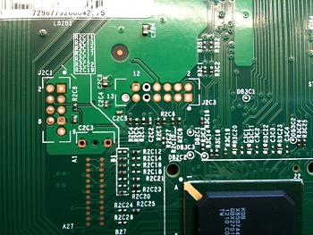

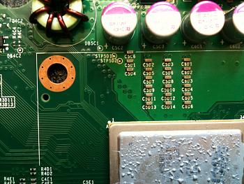

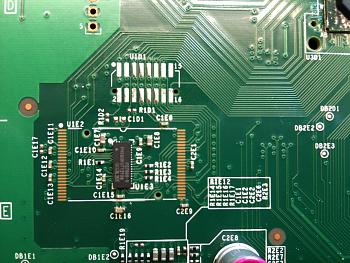

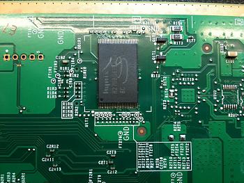

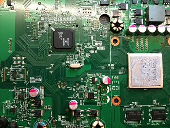

    Nella giornata di ieri stavo effettuando una glitch a una Xbox360 4Gb con mobo Corona.
    Smontato il tutto noto che montava il controller Phison con relativa nand posta sul retro, fiducioso penso questa è una Corona V2.
    Effettuo la classica procedura del dump con la fake-sd e successivamente monto il dgx per via della dash 2.0.16202 al fine di recuperare la cpu-key.
    Accendo e non glitcha.
    Ricontrollo le saldature, riprovo e non glitcha, mah......
    Riscrivo l'ecc, riprovo ma niente, non ne vuole sapere di glitchare.
    Inizio a perlustrare la mobo e scopro che sotto il dippatore mancavano le classiche piste del post-out come per la V3 e V4, cosa strana visto che monta un phison e le resistenze R2C6 e R2C7 sono presenti.
    Allora mi chiedo visto che non esiste nella lista delle Corona menzionate, questa dove si colloca tra la V2 e V3 quindi una V2.5 oppure è una ipotetica V5?
    Alle le foto.
    PS: produzione Luglio 2012
    Corona V5 ????-img_1234.jpgCorona V5 ????-img_1233.jpgCorona V5 ????-img_1232.jpgCorona V5 ????-img_1231.jpgCorona V5 ????-img_1230.jpg
    E' una V2 senza post-out, alcune sono fatte così...
    Grazie della info, ma è pur sempre una versione aggiornata della V2 visto che ha una produzione Luglio 2012, mentre le prime V2 se non ricordo male le abbiamo conosciute nel 2011.
