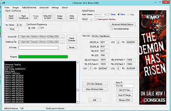

    mentre usavo il jrunner per le operazioni di lettura e scrittura nand mi compare una serie di errori di scrittura quando eseguo Advanced/Write DGX.

    ho usato la 0.2 beta (286)DGX trinity "Failed to write 0x0 block "-cattura.png
    e in figura il risultato dell'operazione
