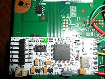

    questa è la situazione ora.
    rst cavo originale xecuter intero.

    corona 4g v2 incubo....aiuto!!!!!
    Attento ai 3,3 v che lo misi pure io così e non glitchava

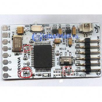

    nell' immagine ti mostro il ponte su 2-3, piu' in alto bisogna aprire il cap e in basso a destra il jp deve essere aperto (il tuo lo è gia' mi pare)
    quindi se ho capito bene.
    tolgo il cercio rosso,tolgo barretta marrone e unisco barretta nera con ponte senza resistenza.

    E togliere c8 e c15......
    grande pusher
    da dove li devo togliere....

    esatto, inizia cosi', poi al limite togli anche c8 e c15 come detto da pusher. prova anche l'interrutore su phat

    niente ragazzi rimosso cap e chiuso ponti come in figura su
    rst 13 cm passato dsal foro grande e int su phay ma niente...
    è una zoccola questa corona l ho capito da subito.....

  20. #120
    2,622
    devo eliminare quelli in verde..corona 4g v2 incubo....aiuto!!!!!-2-modificato..jpg
