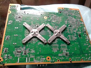

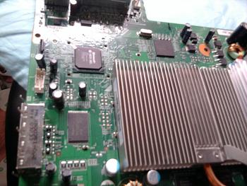

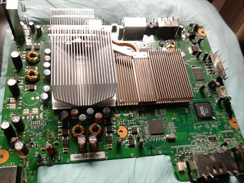

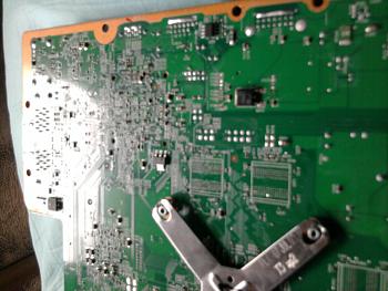

    Salve a tutti,avrei un problema con una jasper,l altro giorno mio cugino mi ha portato questa console acquistata in rete dicendomi dagli un occhio,lo aperta e non o visto fili staccati o altro(io nn me ne intendo tanto)o solo guardato i punti per il jtag/rgh, mi dite dove guardare?,faccio notare che la console non ha ne nand ne altro,è pulita,forse è perchè è senza chip? grazie a tutti coloro che mi daranno una mano,se vi servono delle foto le posto stasera

    ecco le foto,aiuto 360 fat dopo rgh nn si accende piu-foto0230.jpgaiuto 360 fat dopo rgh nn si accende piu-foto0232.jpgaiuto 360 fat dopo rgh nn si accende piu-foto0233.jpgaiuto 360 fat dopo rgh nn si accende piu-foto0234.jpg

    le foto sono davvero pessime non si vede nullaaaa!

    ma scusa in quali parti devo fare le foto,in quelle dove hanno saldato il rgh giusto?o dove?
