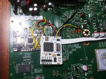

    Salve,
    sono alle prese con il recupero della cpukey da una corona v1 250gb (dalle foto non si capisce, ma tolto il dissipatore sotto ci sono tutte le piste).
    Per il dump della nand ho usato lo Squirt con suo programmatore e AutoGG 0.8.6 (che usa Squirter 0.7b).
    Fatte le 2 letture (a console alimentata, ma spenta), le ho comparate e corrispondevano, dopo di che le ho salvate per sicurezza.
    A questo punto sotto NandXell ho premuto "Crea Xell" e mi ha avvisato che la dash è superiore alla 14xxx, senza cpueky e "solo DGX ECC & Chip supportato".
    Accetto e mi crea una "Xell: Reloaded gdx ecc".
    Clicco su "Flash Xell" e mi flasha con squirter sulla nand facendo molto presto, circa 5 secondi.

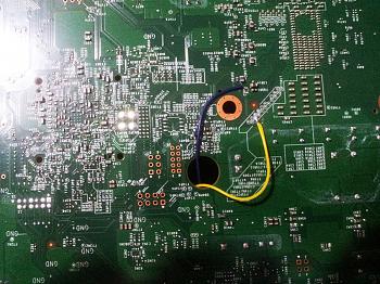

    Ora stacco il flat del programmer/nand_reader ed installo il DGX come da foto allegate, seguendo i consigli presi qua e la e seguendo anche la guida del dgx.
    I cavi GIALLO e BLU (Post e RST) sono di circa 10cm l'uno. (ho provato anche un RST da 55cm, ma non cambia).
    Setto gli interruttorini del DGX tutti su ON e sono pronto.
    Bene, collego il cavo hdmi, il cavo lan, l'alimentazione e soddisfatto per l'accensione del led rosso del DGX procedo all'accensione della console.
    Parte al primo colpo ed inizia a lampeggiare il led verde del DGX e continua così per circa 2 minuti e mezzo dopodichè smette di lampeggiare, però su schermo non appare niente e nemmeno si collega alla rete lan. Il led verde di fronte alla console è sempre acceso fisso.
    Ricontrollo le saldature e provo più volte ad accendere la console ma fa sempre la solita cosa.
    Ho provato ad avvolgere il dgx nell'alluminio e tenerlo in verticale il più lontano possibile dalla piastra, ma il risultato non cambia.
    I cavetti che si vedono nella foto sono quelli già pronti per il vcc da 3,3 dello Squirt ed il gnd che una volta recuperata la cpukey andrò a saldare, però per ora non sono collegati.
    Bene.... ora che faccio !?!?!

    Senti un ticchettio alle ventole dopo che non lampeggia più?

    reset awg 24 (quindi più spesso), lungo quanto basta
    post sui 30 cm
    Sent from my JY-G3 using Tapatalk 2
    No, la ventola continua a girare tranquillamente come se nulla fosse.
    prova
    post sui 30 cm
    Reset ho usato il cavetto blu in dotazione con il DGX e già dovrebbe essere un awg24 credo.
    Post così lungo ?? Avevo letto che con DGX bastava la lunghezza necessaria a collegare chip e piazzola.
    Oppure post out da 70Cm
    CPU RST doppio... come da tutorial appena creato

    awg 24 è lo spessore dei 5v e della massa
    con dgx se si han problemi si parte da lunghezze superiori e si scende
    inoltre prima di dire non va, prova almeno 6-7 volte, staccando sempre la corrente tra una prova e l'altra

    Ho letto il Tutorial, ma è per la trinity...
    Ho usato tutti i fili awg24
    Ho provato a fissare il RST a 13cm
    Ho provato il POST sia a 30 che a 70 cm, ma niente....
    Continua a lampeggiare il led verde del DGX per alcuni minuti, ma schermo nero e nessuna connessione di rete.

    Il Fix che utilizzo io...
    Post_out 60
    Reset 10 cm
    Cavo da 0.22mm
    Secondo me vi fate le canne. Su una corona i ticchettii??? 80 cm di post? Quando il dgx smette di lampeggiare Xell è partito e ti e' evidentemente crashato, tutto qua, non facendoti collegare via lan. Usa lo xell fixato creato con J-runner (lo puoi scivere anche con autogg) e vedi se ti fa connetre via LAN. Altrimenti collegala in HDMI e prendi la cpukey a video visto che l'ultimo xell è stato fixato per funzionare in HDMI.
