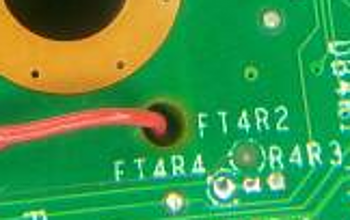

    salve ho una trinity con led rosso
    mi e' saldato il pad c5r11 dopo aver staccato il dgx
    anche se uso l ft4r2 per il glitch
    ho led rosso e sento strani ticchettii anche con dash originale e chip scollegati.
    c'e' qualche fix da fare per farla resuscitare?
    grazie

    guarda la foto la carico piu' tardi perche' ora sono di fretta, ma praticamente ho strappato tutta la piazzola

    Il problema e' che il cpu rst c5r11 che colleghi alla resistenza r4d4 non ce l ho piu'.saltato .stavo pensando ad un cavallotto dalla pista del pad c5 r11 alla parte superiore vicino al processore ma non so se c'e' un alternativo li
    Ma guarda che se guardi bene partendo dalla piazzola che hai strappato..la oista non và a collegarsi dove hai fatto tu il ponte , ma sembra andare al via diretto sotto la cpu, io lo toglierei quel ponte intanto e poi cercerei di recuperare la pista con i mezzi opportuni e farei il ponte da li, cioè dalla pista sotto al punto sopra..

    Ma poi io vedo l'FT4R2 strappato apparte il fatto che la foto non è il massimo ... per quello che dicevo di recuperare quella pista...

    Il punto che ti ho cerchiato o lo colleghi a FT4R2 (se a te la pista é sana) oppure a R4D4
    Edit: scusa babilozzo, pensavo fosse stato lucard a rispondere cosi
    Edit2: l'unica foto postata é la mia, solo per far vedere il fix. E funziona alla grande, nessun errore

    Babilozzo (e per chiunque), le foto postate sono le mie, non di lucard. Io non ho nessun problema. La mia console è perfettamente funzionante con quel fix. Come stia la sua non lo so perché non abbiamo una sua foto, ma deduco da quello che ha scritto che a lui FT4R2 sia intatto!

    scusate che non ho le foto ma l FT4R2 e' intatto
    la piazzola c5r11 saltata
    non c'e' pad
    se qualcuno sa dove saldarlo nella parte superiore vicino al processore provo a collegare la pista che andava al pad strappato con il punto che esce dall altra parte della scheda madre

    Salda quello che rimane della traccia (NON quella proveniente da FT4R2) su R4D4 (Come dalla seconda mia foto) oppure su FT4R2!
    Perchè, se non si fosse capito, FT4R2 C5R11 e R4D4 sono collegati tra di loro.
    Ma mentre FT4R2 è solo un punto di test, C5R11 e R4D4 DEVONO essere connessi tra di loro

    risolto con le foto di pocoyo2.
    che gia' avevo visto in rete.
    praticamente non avendo piu' la piazzola del c5r11 ho seguito la pista che collegava la piazzola, arriva proprio sotto il processore dove termina con un pad. ho grattato delicatamente la vernice verde sul pad,e ho saldato un filo li e l altro capo alla resistenza r4d4 per l appunto.e funge. anche l ft4r2 ha ripreso a funzionare, ho messo il cpu rst del cr3 li e ha glitchato

    Stesso identico problema di lucard, mi pare. Segui gli ultimi post con la procedura che ha seguito lui.

    fix eseguito, continuità verificata con tester tra il via, r4d4, ft4r2
    [URL=http://s82.beta.photobucket.com/user/ttz_2006/media/rgh/PA030080_zpsf3bd9599.jpg.html][/URL]
    con caccola di filo inclusa
    [URL=http://s82.beta.photobucket.com/user/ttz_2006/media/rgh/PA030084_zps837d54fb.jpg.html][/URL]
    questo via da saldare mi ha portato "via" parecchio tempo
