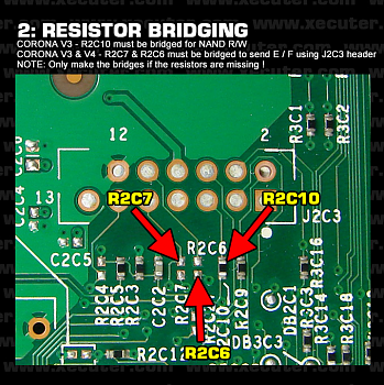

    Purtroppo non sono a casa quindi non posso postare foto al momento, cmq ho saputo he se ci sono tre resistenze da ponticellare accanto alla spi della nand si tratta di una corona v4 anziché v3. Ma in quel caso cmq non fischia comunque il chip come la v3 giusto?
    Treviso (TV)
    V3 sono le 250GB, V4 le 4GB. Devi fare i ponti quando non ci sono le resistenze. Alcune hanno la resistenza su R2C10, non la tocchi e ponticelli il resto.

    Si trattava del ponticello sulla mobo una delle tre era saldata male grazie al saldatore difettoso. Adesso tutto ok glitcha alla perfezione...

    Quindi per fare funzionare l'rgh bisogna fare i tre ponticelli?
    Ne servono 2 per i segnali che rallentano la cpu ,(quindi il funzionamento dell'rgh effettivo)rgh su corona v3-bkcjcjcgfc.png e uno per poter leggere la nand. Io ho provato anche a metterci le sue resistenze da 100 ohm al posto dei ponti pensando di fare un miracolo, invece non cambia niente, l'importante è la posizione del chip e il timing giusto
