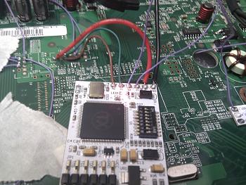

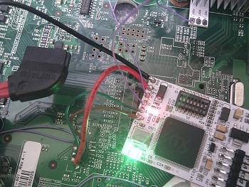

    435
    eccole
    Corona V4 250gb-img_20130125_104827-fileminimizer-.jpgCorona V4 250gb-img_20130125_104815-fileminimizer-.jpg
  2. #42
    Desio
    830
    Corona V4 250gb
    Tieni sollevato il dgx dalla mobo. Al limite isolalo con la stagnola o mettilo in pacchetto di sigarette, occhio ai corti
    Inviato usando il motore a gatto imburrato
  3. #43
    435
    alzato il dgx ma ugualmente nulla
  4. #44
    Lunghezza e tipo di fili usati per il post e il reset?
  5. #45
    435
    awg 30, gli i punti F ed E e VCC quelli che sono usciti dal DGX poi il postbit (C) sul fix cpu 6-7cm
    mentre D sul punto C5R11 13-14cm
  6. #46
    Usa fili multiwire, sarebbe meglio non usare awg30 (oppure intrecci l'awg30). Reset va bene come lunghezza, sui 12cm circa, il post prova ad allungarlo sui 10cm...
    Chip sollevato e un po' di pazienza.
    Ultima modifica di zeruel85; 25-01-13 alle 11: 43

  14. #54
    435
    sono passati un 15 min e ancora nulla
  15. #55
    Ecco, allora adesso spegni, accorcia la massa ed il 5V e fai reset e postout di 10cm circa.
    Nel frattempo che glitchi inserisci pure un ****o da visionare per ingannare l'attesa.
