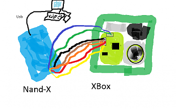

    P.s. @kiron78: no questa volta mi sono sentito in colpa davvero.. e ho provato a cercare tutorial a riguardo.. e non li trovo!!! oddio ma che succede?!?!
    Edit; Adesso per rimediare faccio un bel disegno con il mouse e lo posto qui...

    E mi sa che magicamente i colori dei cavetti corrispondono a quelli del Nand-x yuhuuuuuuuuuuuuuuuuuuuuuuuuuuuuuuuuuuuuuuuuuuuuuuu uuuuuuuuuuuuuuuuuuuuuuuuuuuuuuuuuuuuuuuuuuuuuuuuuu uuuuuuuuuuuuuuuuuuuuuuuuuuuuuuuuuuuuuuuuuuuu
    8,272
    Spero di essere stato utile, ciao.
    P.S se serve ti faccio anche quello per lo slave programmer haha.

    Scusa se rispondo a spizzichi e bocconi, sto lavorando mannaggia a me..... cmq è esplicativo il disegno di babilozzo.

    @ Kiron78: Hai visto che bravo sono stato, ora la mia anima è salva e posso andare a bermi due long island al bar Ciaooo
