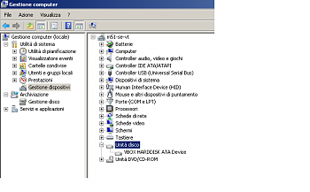

    Ha! mhh. scusa, non ho esperienza sul maximus, se non hai già provato ad usare nandmmc di swizzy come detto prima, non saprei dirti.
    EDIT: uno smanettone del mio calibro andrebbe in gestione periferiche a disinstallare tutti i driver relativi ai controller mmc/sd e relative unità logiche. Per poi riavviare.. ma sopratutto le unità logiche.

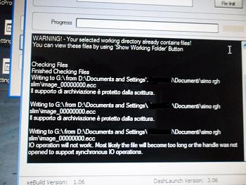

    ti dice che è protetto da scrittura anche se ti si è staccato il filo del quarzo mi pare, controllalo bene
    2,622
    no dovrebbe essere ben saldato.
    cmq controllo grazie

    ciao ragazzi solo per conferma.
    volevo cercareev di capire questo tipo di errore.

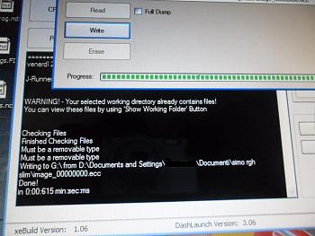

    poi sono riuscito a scriverlo xell.
    ora monto il chip e vediamo sta bastarda....
    ps è normale che il tool faccia tutti questi capricci cioè avvolte scrive avvolte fa il c...o che vuole!!

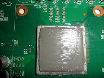

    ragazzi non debugga...
    vedete qlc errore.... sono fuso ormai.
    grazie.
    la dash era la 14699.
    mi viene il dubbio del post ma nella parte di inferiore c era il pad.
    rst sotto xclamps

    Potrebbe essere una V2 senza post. Solleva il dissipatore per scoprirlo.
    marcus78 likes this.
    2,622
    mannaggia.....ho gia messo la pasta nuova....
    e ho dato per scontato che fosse normale il post.....
    comincia a starmi sul culo sta corona.....(tra l altro di mio cognato)......
    grazie per ora!!

    Eh avresti dovuto guardare la prima volta che l'hai smontato il dissi...
    Alcune V2 sono senza post-out... Controlla nuovamente, così ti levi il dubbio.

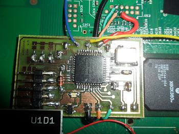

    cmq è con post
    almeno cosi vedo....

    si vai tranquillo....controlla le connessioni il post_out c'è!!!hai controllato se è abilitato il quarzo?
  18. #38
    2,622
    quello del chip intendi??
    si penso di si.....
    quanto lo fate il rst di solito.
    grazie

    dipende dai lotti se fischia o meno...non tutte fischiano!!!RST fallo da 7 max 10 cm
