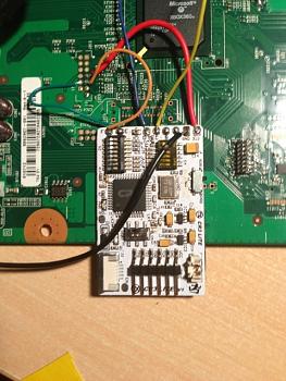

niente, non ne vuole sapere di glitchare con il cr3, ho provato tutti i timing, le lunghezze di filo , ma niente, maledizione.........
non ho letto tutto il thread
stai usando il cr3lite? hai debug ,ma non glitch?
Allora ho un cr3lite debugga ma non glitcha , ho provato a lasciarlo accesa pure mezz ora ma niente , ho chiuso lk2,
Poi ho chiuso lk4 1-2 o 2-3, o tutti aperti come da guida, ho usato il cavo da 55/50/45/40 ed ora sto provando con quello da 35, per scrupolo ho rimesso la nand originale e si avvia, ho ricreato freeboot con una dash 15574 ed uno con 16602 ma NAda sempre la stessa cosa

Nuova situazione...nuove foto...It's easy!
Ho un piccolo problema con tapatalk non me le fa caricare, un secondo
Inviato da mio MiLPhone usando Tapatalk
prova cosi':
timing 4-3
reset- e post giusti per arrivare al punto sulla mobo dal chip"entrambi" quindi saranno 8/10cm
gnd e vcc spessi "quelli in dotazione del cr3" anche loro falli corti
lk2 chiuso
il resto tutto aperto
dip switch s2 3-7 su on "il resto su off
gli altri dip switch cioè "s4 " lasciali e non toccarli "non servono"
e ma io per post_out intendo il post out !"lo puoi prendere da sotto la cpu, dalla pcb tx
i cavi corti li hai provati
e i dip switch gli hai provati?
ti sei basato solo su un avvio?
Allora il post out lo prendo dalla schedina tx, ed i dip S li ho provatj con 1-5 on , ho messo tutti i timing , provando per ogni timing almeno 3 volte per circa 2 minuti, dando ogni volta esito negativo, stesso procedimento con la lunghezza dei cavi e con i cavi utilizzati
nel riguadro sopra "dip switch s4" metti tutto a off "perche nella tua foto sono tutti on
se con dip s2 non risolvi , prova 4-8 su on
il timing lascia 4-3!
È un errore della foto, i dip s di sopra sono tutti su off, non li ho toccati, comunque ora provo e ti faccio sapere

ti dico cosi' perchè sul cr3 può capitare di non avere boot
"anche a mè capito' la prima volta che lo usai' "
e feci test per tre giorni di fila
quindi , in linea di massima con la configurazione che ti ho suggerito dovresti avere i boot
poi se vuoi un consiglio vcc e gnd accorciali un pò e falli uguali "stessa lunghezza"
Neanche con 4-8 parte, comunque domani faccio di nuovo tutte le saldature, anche se non credo siano quelle, e riprovo con i vari cavi di varia lunghezza
Comunque mi sembra alquanto strana sta cosa, boh , il dgx ha glitchato in qualche secondo
