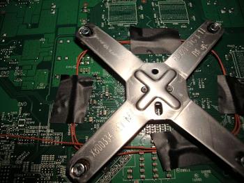

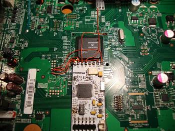

    Corona v2+ postfix strano fenomeno quando monto chassis metallico..-resized_resized_dsc02145.jpgCorona v2+ postfix strano fenomeno quando monto chassis metallico..-resized_resized_dsc02146.jpgCorona v2+ postfix strano fenomeno quando monto chassis metallico..-resized_resized_dsc02147.jpgCorona v2+ postfix strano fenomeno quando monto chassis metallico..-resized_resized_dsc02148.jpg
    ho messo ora il coolrunner in quest aposizione e rifatto tutti i collegamenti..così non parte neanche senza chassis mentre posizionato accanto al dissipatore ed usando il reset alt e con filo corto.. parte senza chassis..è la prima corona v2 senza post_out così capricciosa...
    Prova ad installarlo sopra la porta AV e guarda che magia succede
    Guerrierodipace ha fatto un ottimo topic sull'argomento.....
    Mi piacerebbe capire anche a me perchè sti rgh2 sono così pazzerelli
    [url]http://www.consoleopen.com/forum/hack-xbox-360-e-xbox-360-slim/10335-risolto-crash-installazione-rgh-su-corona-v4-bga-dashboard-16202-a.html#post126563[/url]
    Domani provo pure io a metterlo lassopra stile phat solo che il mio cr3 lite è un pò grandicello per quel posto ma vedrò di farcelo stare...
    Sicily
    454
    montato sulla port a av..senza chassis è partito 2 volte senza chassis..rimesso chassis e non parte più..sia con che senza..la stessa cosa di prima..il bello che prima con lo squirt partita sempre ma freezava..
