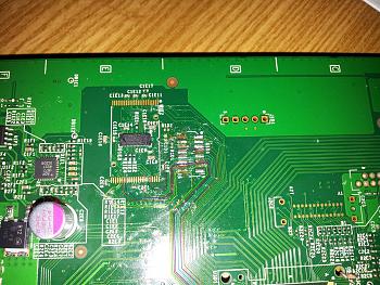

Ragazzi mi hanno portato una corona 4gb v2 , hanno cercato di fare rgh ma non ho capito come ha fatto , ha strappato i punti per la lettura.. vi allego la foto del danno e vi chiedo se per ricostruire le piste, dovevo collegarli sia verso la nand e sia verso il southbrig? O basta solo verso la nand? (Non credo )
[url]https://dl.dropbox.com/u/87583480/2013-01-15%2013.45.15.jpg[/url]

zybex in caso fammi sapere quando sai qualcosa! Grazie mille!
!!!mi raccomando però quando dai alimentazione che se ci sn connessioni fatte male, e che si toccano rischi di bruciare qualcosa....cmq io utiizzo un sistema con il filo smaltato da 0.1mm e se saldato bene la risusciti
