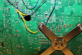

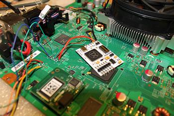

ps. Qualche foto dei punti di saldatura

senza foto installazione non possiamo propio aiutarti, non è normale che il dgx non faccia partire la xbox, magari potrebbere essere guasto il dgx. Tutto è possibile
Siamo al 25esimo post e non abbiamo visto mezza foto della tua installazione. Forse è il caso di postarle direi.. Originale come mamma Microsoft l'ha fatta funziona?

Alcune saldature sono fredde come la morte... Il chip debugga per lo meno? Ai fix per farla glitchare ci pensiamo in seguito...

Hai controllato con il tester se il DGX riceve i 5V di alimentazione? Ovviamente con connettore d'alimentazione collegato.
non riceva alimentazione perche l'alimentatore rimane con led rosso e la consol non si accende,come mai non riesco ha riscrivere la nand neanche con il dump originale?questa mattina ero riuscito e la consol era ripartita..
Trovato il problema era l'alimentazione ora la con sol si accende il dgx si accende il led rosso e il verde lampeggia ogni tanto ma a video non succede nulla come procedo?
Be quando smetterà il dgx di lampeggiare dovrebbe apparire xell a video, o al limite recuperi la cpukey via LAN
Inviato usando il motore a gatto imburrato
quanto tempo debbo aspettare + o - perchè sono passati 4 minuti e continua a lampeggiare
benvenuto tra i felici possesori di trinity che non gli va di cagare fuori la cpukey
dai un occhio a questa discussione, ci sono tutti i fix provati [URL="http://www.consoleopen.com/forum/sezione-xbox-360-jtag-e-reset-glitch-hack/9632-dgx-su-trinity.html"]http://http://www.consoleopen.com/forum/sezione-xbox-360-jtag-e-reset-glitch-hack/9632-dgx-su-trinity.html[/URL]
Io ti dico il mio, ho invertito i fili del reset e post, così da avere un postout lungo, poi ho messo il dgx dentro ad un pacchetto di sigarette (grazie pusher) e aspettato un po, se la xbox va in loop ( quando senti tatatatatatatatattatat) stacca alimentazione e riprova! di solito parte ai primi cicli
