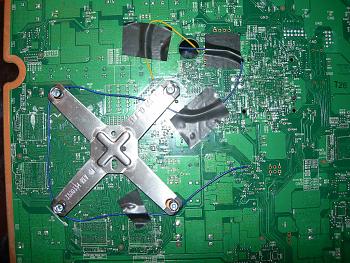

  20. #60
    aquilus
    Punto alternativo FT3T10
    Una bomba...
    Anteprime Allegate Anteprime Allegate CONSIGLI RGH semplificato, veloce, trick - coolrunner-dscn4526.jpg
    Ultima modifica di aquilus; 07-01-13 alle 22: 14
