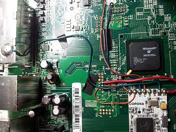

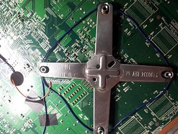

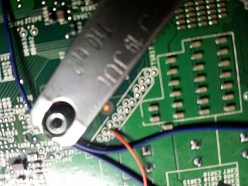

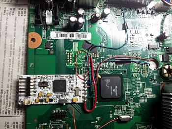

    ecco le foto

    ma scusa se è una V2 con il post-out messo li che vuoi che faccia?
    se è una V2 devi saldare il post-out sotto la cpu...... [URL="http://www.consoleopen.com/forum/sezione-xbox-360-jtag-e-reset-glitch-hack/8488-corona-v4-metodo-knock-wood.html"]vedi qua [/URL] per capire di cosa parlo

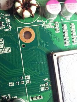

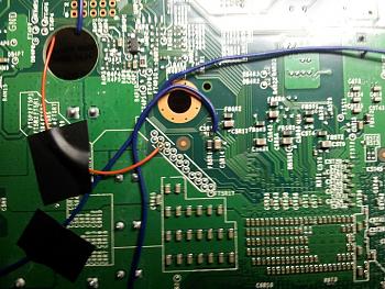

    Ecco le foto col dissipatore tolto

    399
    ed ecco spiegato l'arcano..... come vedi la tua foto è uguale a quella della v3 sulla guida al riconoscimento che ti ho linkato.... mancano le piste tra cui anche quella che collega il post-out del processore con il punto dove tu hai saldato.
    no pista..... no party
