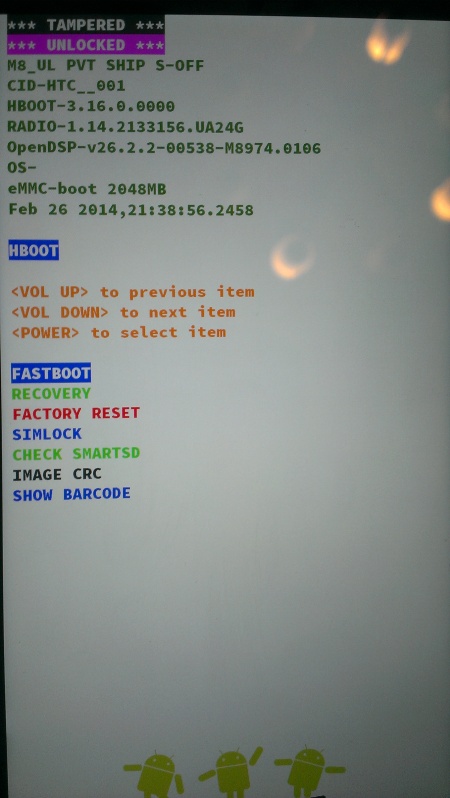

    Dopo ben 6 ore di prove e invocazioni di San Germano (dato che non ottenevo l' S-OFF),ci sono finalmente riuscito così:
    Ho dovuto sbloccare il bootloader con HTCDEV (eh si,il temproot non funziona con i modelli internazionali),flashare la TWRP ed effettuare il root.
    Link al tool automatico:[url=http://forum.xda-developers.com/showthread.php?t=2699065][TOOL] HTC One 2014 (M8) All-In-One Toolkit V1.0.1 [4-8-2014] [PERM ROOT] - xda-developers[/url]
    Link all'ultima recovery TWRP:[url=http://forum.xda-developers.com/showthread.php?t=2698134][RECOVERY/M8_UL_CA] TWRP 2.7.0.4 Touch Recovery [2014-04-09] - xda-developers[/url]
    A quel punto ho seguito le istruzioni per i dispositivi rootati (guida completa e download nel primo link):
    adb reboot
    adb wait-for-device push firewater /data/local/tmp
    adb shell
    su
    chmod 755 /data/local/tmp/firewater
    Il problema è che faceva 12 prove di s-off e si bloccava il telefono (dovevo hard-rebootare)
    Come ho risolto? Dopo aver dato l ultimo comando,mentre lo schermo del pc dava:
    The first bottle is open
    chugging..........
    Ho spostato un file di più di un GB (precisando,la Viper ROM) nella Root della memoria interna e,finalmente,subito dopo :
    ==== device is now s-off. Don't forget to send us all your money =====
    =============== paypal: [email]firewaterdevs@gmail.com[/email] =======================
    Nome: 64pkr8.jpg
Visite: 193
Dimensione: 105.9 KB
    Se provando avrete problemi (o andrà tutto liscio) fatemi sapere
