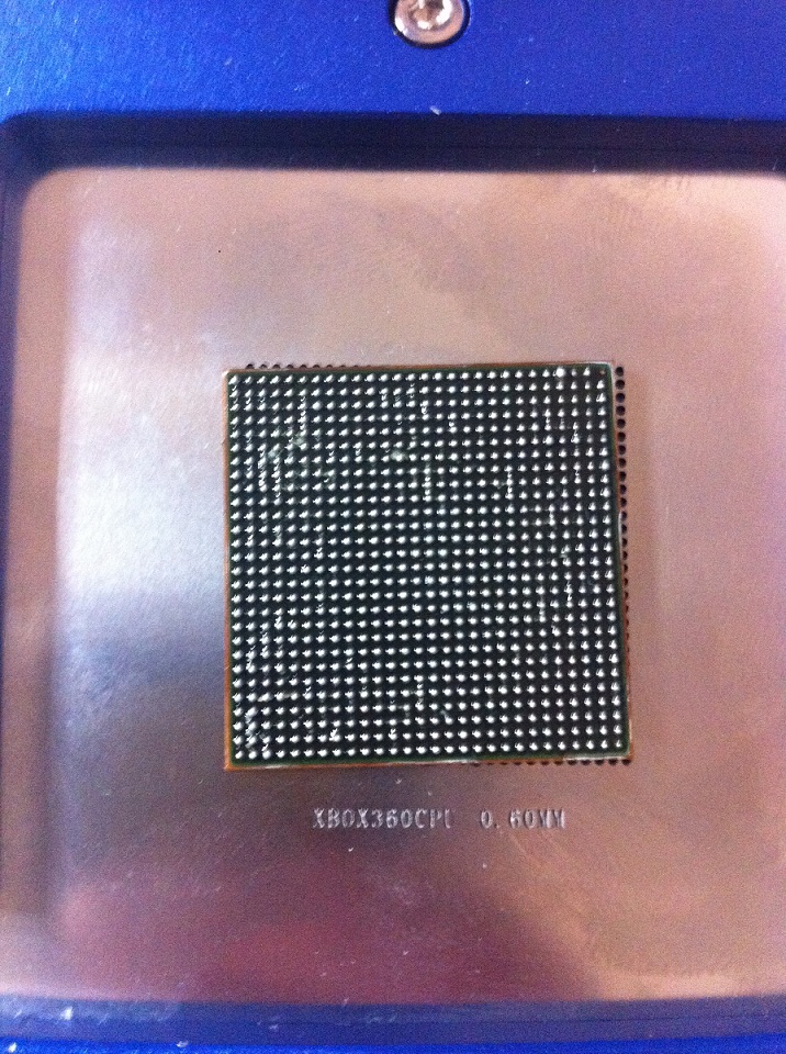

    questa è una CPU che ho staccato ora...dopo aver fatto una 5-6 macelli con altre CPU...come la vedete?...non è stata pulita ...l'ho solo staccata.
    dalla foto si capisce poco e niente ha bolle per caso? come l'hai staccata?

    no.....nessuna bolla...l ho staccata con la rework station ...preriscaldata sotto 180 -190 gradi con IR e con il braccio ad aria calda sull upper ...la temperatura è arrivata a 230 gradi per 40 secondi e l'ho staccata.
    Ultima modifica di amon76; 30-12-12 alle 15: 29
    2,910
    puoi stare anche meno cosi stressi meno il componente e ci sono + possibilità di estrarlo vivo a seconda dei bga e dalle mobo ci sono le varie temperature di stacco. Mi sembra una cpu xbox, perchè ho letto nello stencil CPU xbox quindi a 225 si stacca.
