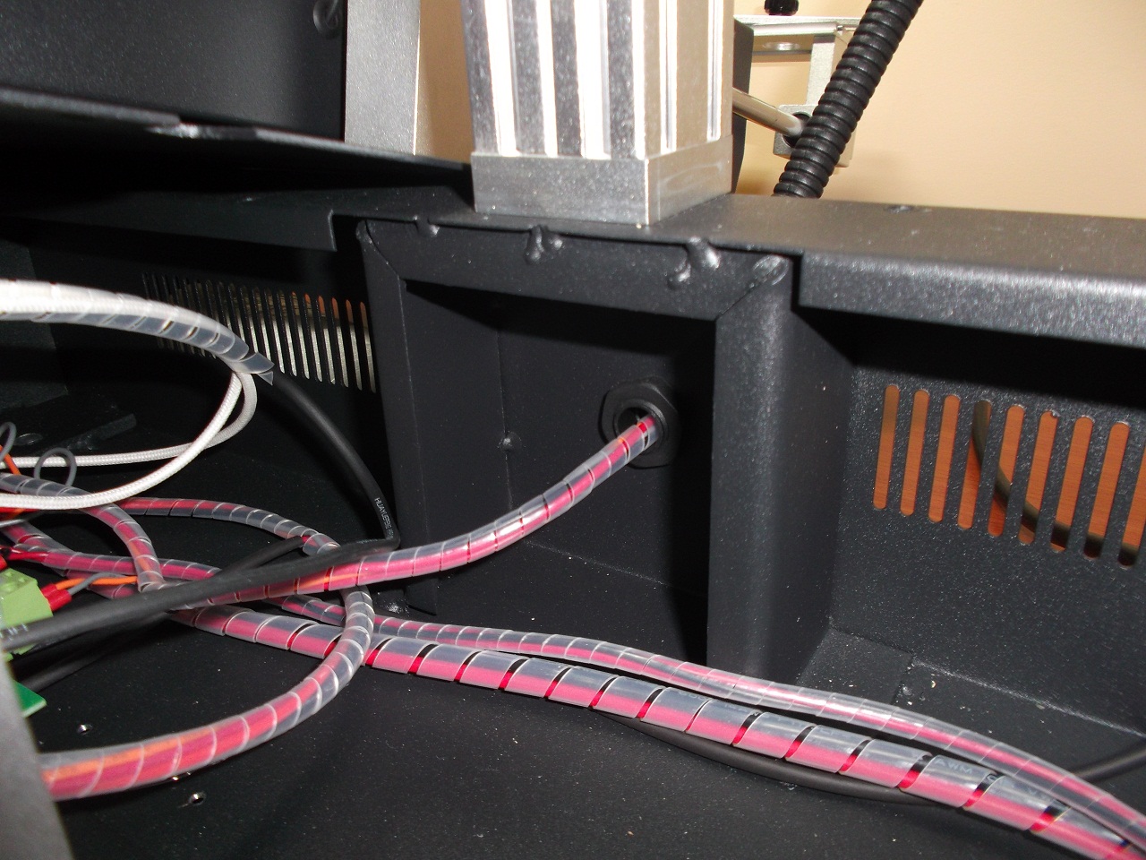

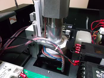

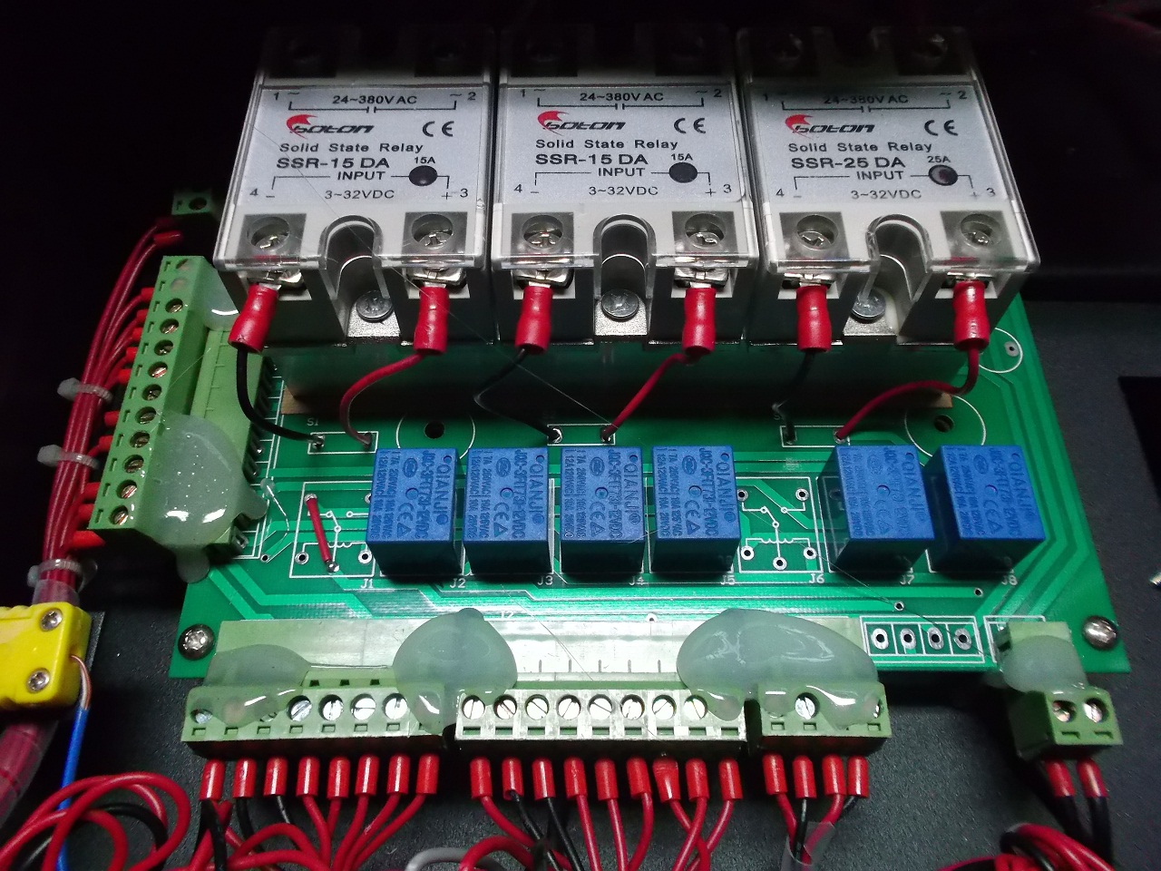

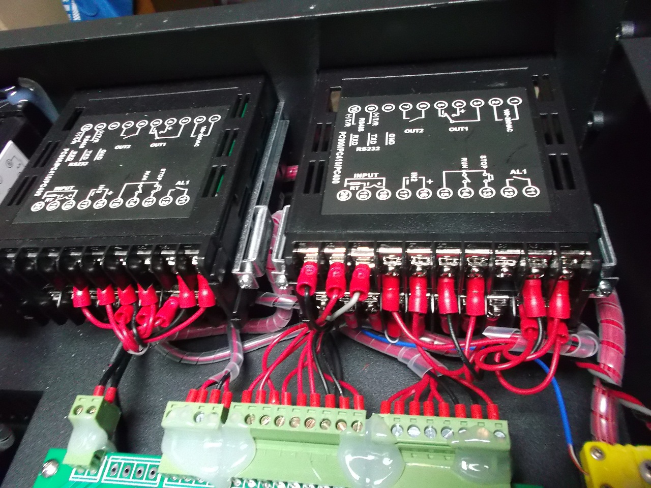

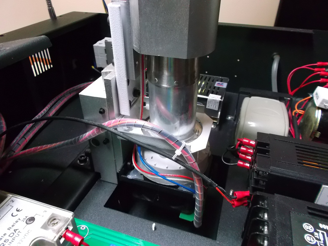

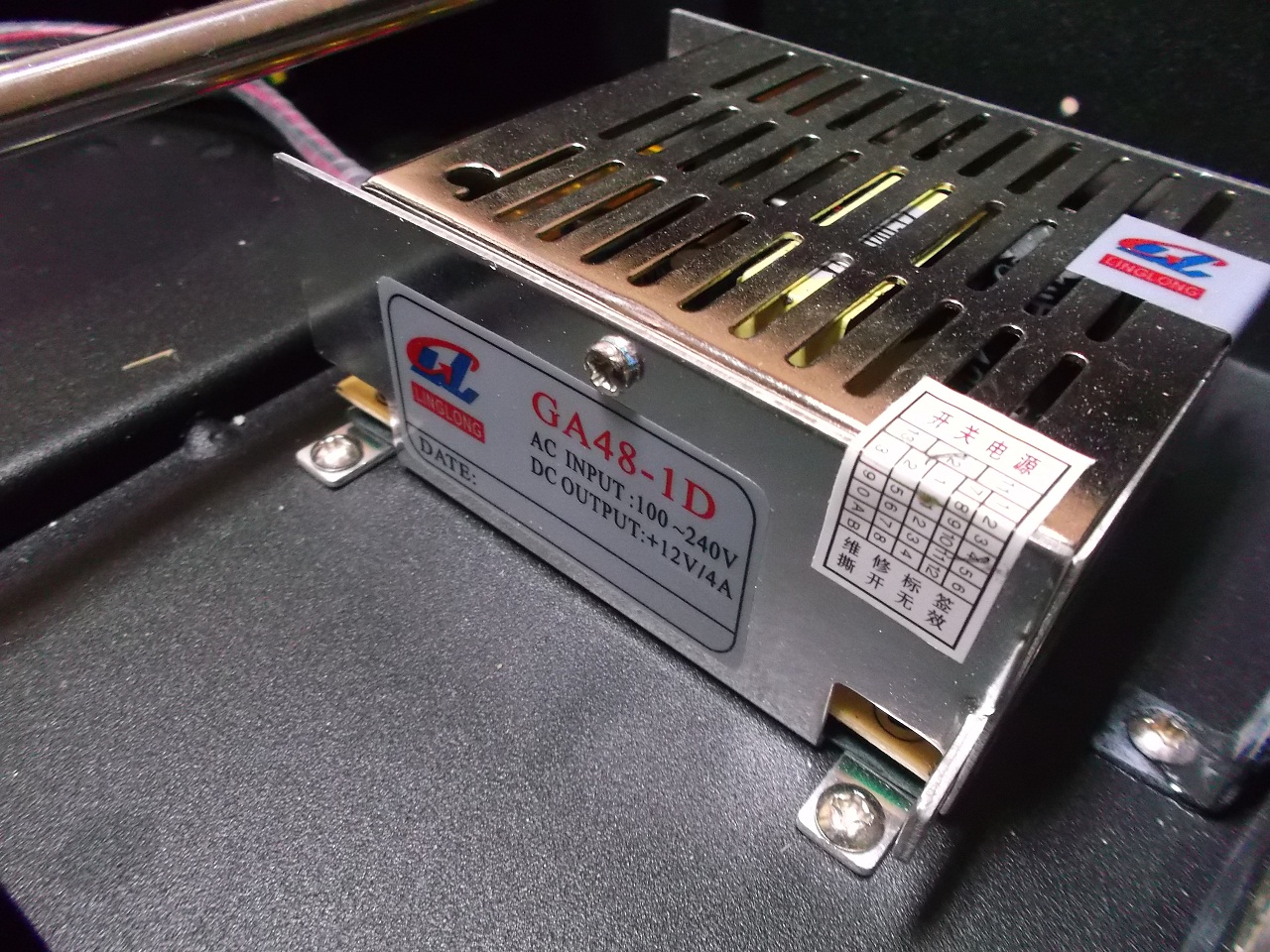

    Reballing station :)-dscf0499.jpgReballing station :)-dscf0500.jpgReballing station :)-dscf0501.jpgReballing station :)-dscf0503.jpgReballing station :)-dscf0504.jpg
    ha anche un supporto sotto il braccio per renderlo + stabile. I cavi sono belli ordinati e poi sono antisquagliamento XD scherzi a parte la macchina è fatta bene, l'unico intoppo è stato il controller per TOP che è difettoso e che verrà spedito lunedi cosi lo sostituisco e sono tranquillo

    assolutamente no! forse mi sono espresso male io, ma cmq non volevo farmi il favazza o sentirmi meglio o fare il professionista. Inizialmente avevo un po di dubbi per quanto riguarda la qualità ecc... ma poi l'ho addirittura smontata per vedere come è fatta dentro
