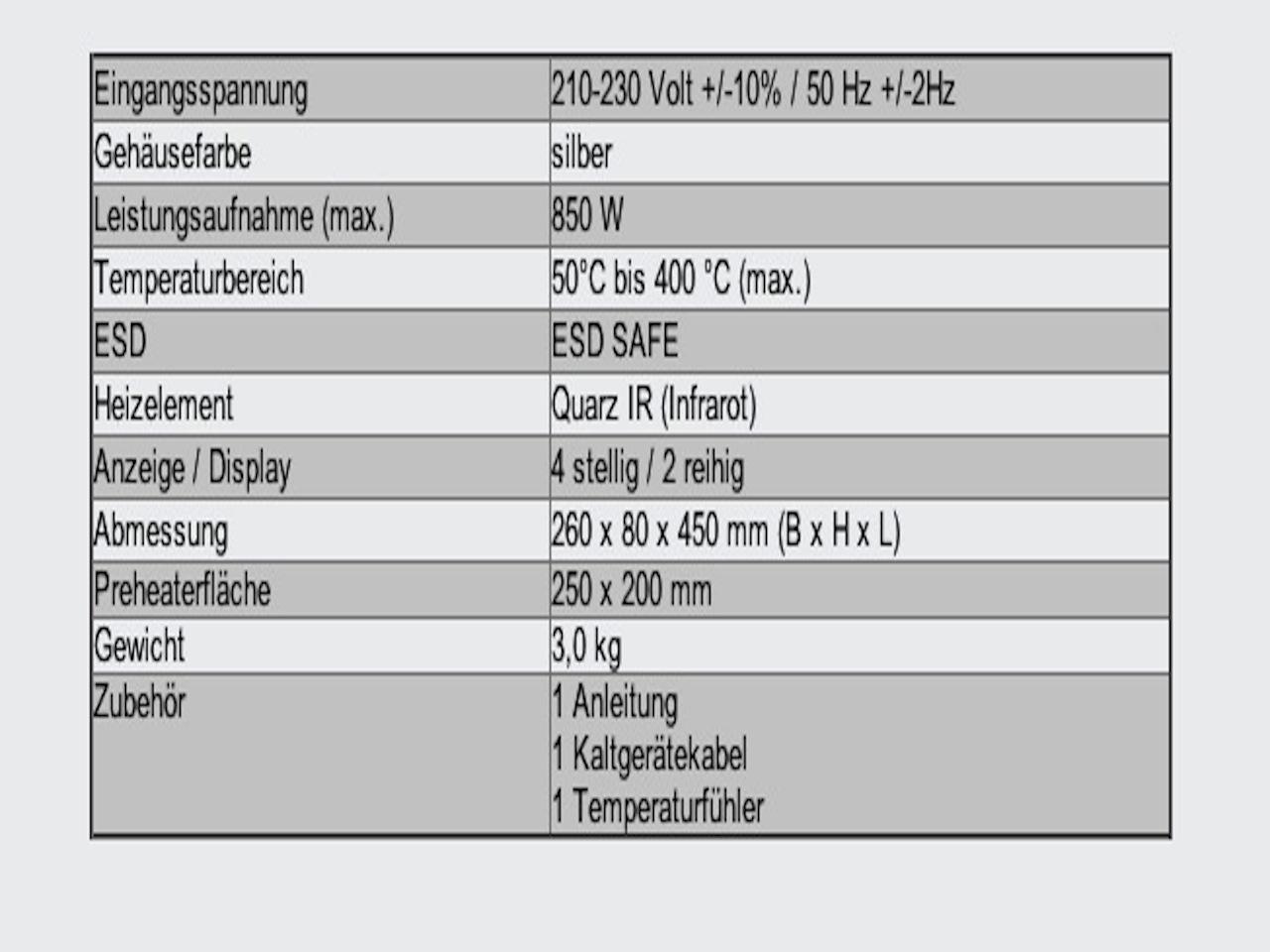

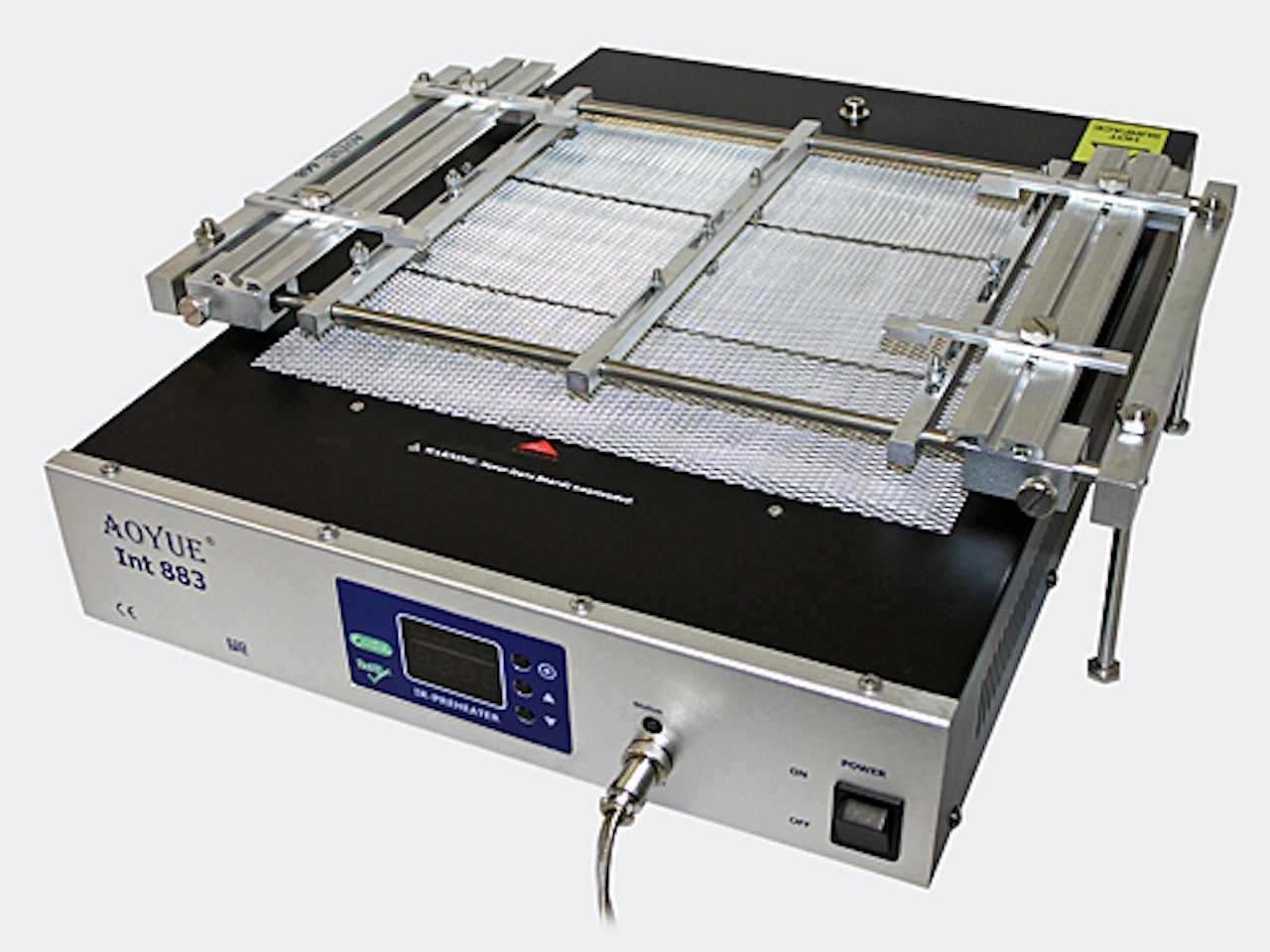

    questo sarebbe il primo preheater
    AOYUE 863 850W Quartz Preheater IR Preheating Station Platinen PCB Vorwärmen
    Ciao ragazzi volevo chiedere un informazione riguardante questi due prehaeter aoyue-aoyue-883-1500w-quartz-preheater-ir-preheating-station-platinen-pcb-vorw-rmen-.jpg
    Ciao ragazzi volevo chiedere un informazione riguardante questi due prehaeter aoyue-copia-di-aoyue-863-850w-quartz-preheater-ir-preheating-station-platinen-pcb-vorw-rmen.jpg
    questo sarebbe il secondo e in base alle dimensioni forse anche troppo grande
    AOYUE 883 1500W Quartz Preheater IR Preheating Station Platinen PCB Vorwärmen

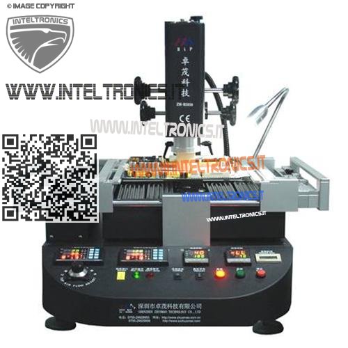

    Citazione Originariamente Scritto da maristellina86 Visualizza Messaggio
    Allora secondo voi è possibile fare un reballing in modo opzionale ovvero guardate questi due preheater, partiamo dal primo più piccolo che comunque dovrebbe andare bene dato che una scheda madre ps3 e xbox360 hanno queste due misure
    ps3 31mm larghezza
    ps3 24mm lunghezza (in realtà sono 23.7) poi può variare da modello di scheda madre
    invece xbox360
    xbox360 27mm larghezza
    xbox360 22mm lunghezza (poi può variare da modelli a modelli qualche centimetro)
Nome: AOYUE 883 1500W Quartz Preheater IR Preheating Station Platinen PCB Vorwärmen .jpg
Visualizzazioni: 140
Dimensione: 226.6 KB
Nome: Copia di AOYUE 863 850W Quartz Preheater IR Preheating Station Platinen PCB Vorwärmen.jpg
Visualizzazioni: 94
Dimensione: 153.6 KB

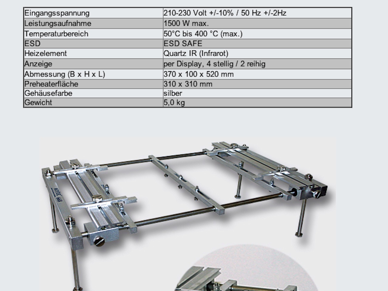

Nome: Copia di AOYUE 883 1500W Quartz Preheater IR Preheating dimensioni.jpg
Visualizzazioni: 99
Dimensione: 184.1 KB
    quindi chiedo secondo gli esperti con uno di questi due e poi una stazione saldante tipo la aoyue968 ad aria calda con gli ugelli e un termometro digitale di supporto a quello della stazione saldante per monitorare la temperatura è possibile fare un buon reballing o uno discreto alla fine, partendo già dal presupposto che sicuramente una macchina ir lo farebbe in un modo migliore, comunque la parola a voi ragazzi, come sempre grazie tante...........
    850W sono veramente una miseria. Prendi l'883 o se vuoi risparmiare qualcosa il T8280 della puhui.
    l'863 con i suoi 850W e' improponibile.
    maristellina86 likes this.

    Un preheater necessario per questo tipo di operazioni sta attorno ai 1600W - 2000W più wattaggio hai più reattivo è il preheater, quindi hai bisogno di meno tempo per far salire la temperatura...
    Se hai un budget "limitato", ti consiglio il T8280, che ha i suoi limiti, ma fa anche il suo dovere. Trovi la recensione proprio in queste pagine.

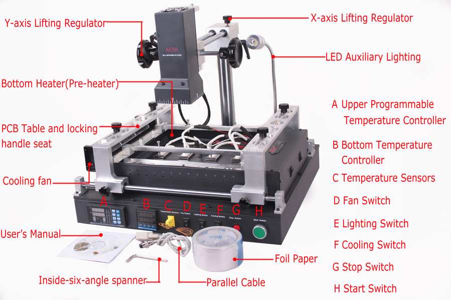

    grazie per la tua pazienza nel risolvere i miei dubbi, ultima domanda ho capito che è molto meglio avere una stazione ir completa e quindi ti chiedo cosa ne pensi di questa, ce la farebbe per schede xbox360 e magari anche ps3, grazie anticipatamente
    ACHI IR-PRO-SC HOT AIR INFRARED BGA REWORK STATION
    Ciao ragazzi volevo chiedere un informazione riguardante questi due prehaeter aoyue-achi-ir-pro-sc-hot-air-infrared-bga-rework-station.jpg
    461
    quando visiti questo sito capisci che non ci sono paragoni con altre macchine, sicuramente esiste qualcosa di meglio ma la martin con i suoi prodotti non tradisce mai
    [url=http://www.pcbtech.it/M_Video.htm]Video Demo Martin | Pcb Technologies[/url]
    La porta SATA del tuo PC
    434
    Il problema della ACHI è che non ha ripetibilità dei profili causa la scarsa qualità delle ceramiche IR con cui è realizzata. Cosa significa? Significa che per padroneggiare l'uso della macchina ci vuole tanto tempo e tantissime (e dico veramente tante) "piastre sacrificali" per capire quali sono i punti delle ceramiche della tua macchina (che la rendono unica) che sono più uniformi degli altri in temperatura. In termini di potenza, per X360 è sicuramente dimensionata correttamente, su PS3 è sui limiti inferiori ma può farcela.
    Le Martin costano un fottio di soldi, se non sbaglio
    Se posso consigliarti, credo che macchine tipo Zhuomao o Honton, o se vuoi una macchina full IR tipo Bauer siano quelle che facciano al caso tuo.
    Spero di esserti stato d'aiuto

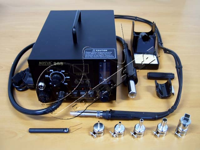

    grazie inanzi tutto del tuo consiglio, ma il secondo comunque ha 1500 watt comunque la mia domanda era secondo te con un preheater di 1500/2000 watt e una stazione saldante tipo questa la aoyue968 e con i vari ugelli sarebbe possibile fare questi lavori
Nome: Aoyue 968 Stazione ad aria calda.jpg
Visualizzazioni: 81
Dimensione: 182.0 KB
    ovviamente ci vuole esperienza e manualita, ma un vostro consiglio ragazzi...........
    come vuoi reballare, a livello professionale o hobbistico? di reballare si reballa anche con una pistola da carrozziere ma i lavori durano da natale a santo stefano XD prima specifica questo e poi posso anche io darti una dritta

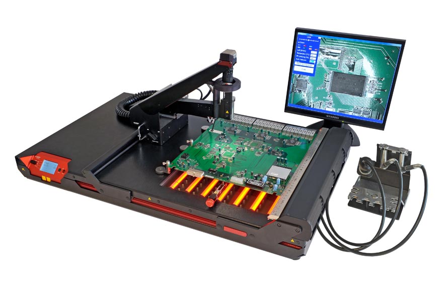

    Ciao ragazzi intanto grazie specialmente a 3ntropy che mi ha sempre aiutato nei miei dubbi, poi volevo dirvi che a me serve si una macchina ma sicuramente no la martin, poi di reballing ne avrei un pochino perché in queste zone non ci sono tanti che lo fanno, e una mia amica gestisce con il suo ragazzo un negozio di computer e ne passano tante di la di xbox360 e ps3 e anche hp dvd6000 da riparare, poi sicuramente vorrei un consiglio su una buona macchina che supporta ovviamente le schede della ps3, e come ben sapete se supporta quelle supporta tutto l'altro tipo di motherboard, insomma qualcosa di pratico e utile che non mi faccia dannare nei profili, poi di schede per provare ho un pò di schede madri di pc desktop per provare, e cortesemente vorrei sapere più che altro uno sponsor buono dove fare riferimento, intanto grazie........
    p.s. la martin a titolo informativo quanto costerebbe.......
    Ciao ragazzi volevo chiedere un informazione riguardante questi due prehaeter aoyue-expert10.6-hxv.jpg
    Modello Expert 10.6 HXV
    Radiatore IR 1200 - 5000 W
    Sistema
    ad aria calda 300 W
    Dimensioni
    Max Pcb 480 x 480 mm
    Area rework 450 x 420 mm
    Dimensioni
    sistema 1030 x 630 mm
    461

    Se non son cambiati i prezzi le martin partono da 8000€ il modello base per i cellulari e crescono esponenzialmente...

    la stazione che stai facendo riferimento non è male ma secondo me per quel prezzo faresti bene a prendere una stazione con preheater IR +m HT e top HT. Io ho aperto una discussione sempre in questa sezione proprio perchè anche io voglio reballare schede madri o bga di qualsiasi tipo. Fai riferimento anche alla mia discussione li ho postato delle stazioni e stiamo discutendo su quelle magari ti può essere di aiuto

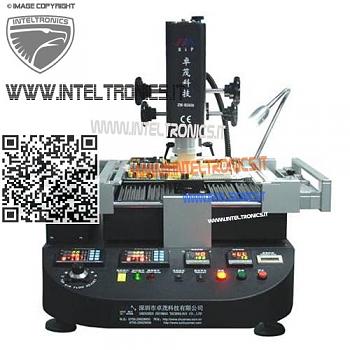

    Ciao ragazzi volevo chiedere un informazione riguardante questi due prehaeter aoyue-zhoumao-zm-r5850-bga-station.jpg
    Specifiche Tecniche
    Consumo 5000W
    Saldatore 800W
    2nda zona (Hot-air Nozzle) 1200W
    3nda zone (Infrared plates) 3000W
    Potenza AC 220V ± 10 50Hz ± 3
    Dimensioni L710*W680*H660mm
    Aligniamento V-groove.
    Temperatura Termocoppia closed loop K-type
    Supporta Max. PCB 450*400mm
    Pesso 45kg

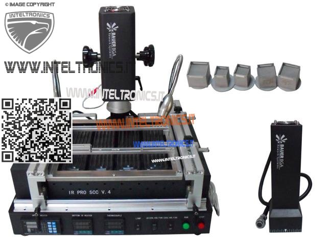

    mi date un vostro consiglio su queste tre perfavore, infatti a me piace la BAUER IR PRO SCC V.4 LEADFREE ITALIA però a me interessa un vostro consiglio professionale e ovviamente mi baso sui lavori che voglio fare tipo reballing ps3 e xbox360, aspetto i vostri consigli..........

    Scheda Tecnica
    Tensione & Potenza: 220v - 250v 50/60hz / 2900W
    Top Heater: 90mm x 90mm (1 Plate 500w)
    Pre Heater: 450mm x 450mm (4 Plate x 600w)
    Dimensioni della macchina: 800 mm x 600 mm x 380 mm
    Panello di controllo: Originale Tektronix (Lider per gli strumenti di missurazione)
    Chip & Componenti: Originali: BGA Nissan Co., Ltd (Japan)
    Plate di infrarossi: Made In Germany
    Software di gestione: IRIS (Inteltronics Rework Infrared Systems) In Italiano
    Curve di temperatura e programmi: 10
    Programmi in memoria 10
    Chip dove si usa: BGA, CBGA, CCGA, CSP, QFN, FML, PGA, μBGA
    Comunicazione con PC: Porta Seriale RS232 & USB
    Peso netto: 39KG

Nome: ZHOUMAO ZM-R5850 BGA STATION.jpg
Visualizzazioni: 83
Dimensione: 46.1 KB
    Specifiche Tecniche
    Consumo 5000W
    Saldatore 800W
    Pesso 45kg
    tra le 2 stazioni vince ovviamente la seconda perchè ha anche un preheater con hot gun e IR, mentre la prima ha solo preheater IR + top hot gun. Cmq li i prezzi sono veramente esagerati secodno me
    cosa consiglieresti secondo te.........

    quanto è il tuo bugget? quanto puoi spendere? in questo campo + spendi e + rendi
    I LOVE CONSOLE OPEN
    461
    sulle 1500 o 1600 euro.........
