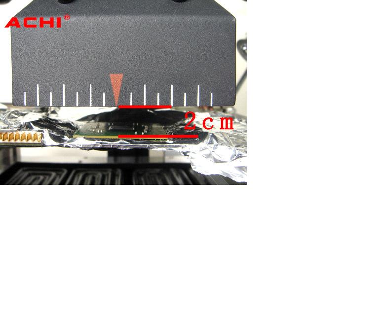

dalle foto sembrerebbe il classico top dell'achi giusto??
se la risposta è si allora puoi far riferimento alla foto che ti allego che ho trovato nel manuale della achi ir pro (dove c'è scritto che la distanza deve essere uguale o maggiore a 2cm)
Allegato 6633
Grazie scarpa85,si il mio plate è quello della achi ir pro...ho aperto questo post perche mettendo il plate a circa 2 cm avevo problemi a mantenere la temperatura cn quella che imposto nel pid (se mettevo 190 (display rosso) quella misurata sulla piastra era + alta di 10°) mettendo il plate alla distanza di 5 cm come consigliato dall'amico spyro riesco meglio a gestire la temperatura e soprattuto a non fare danni :)

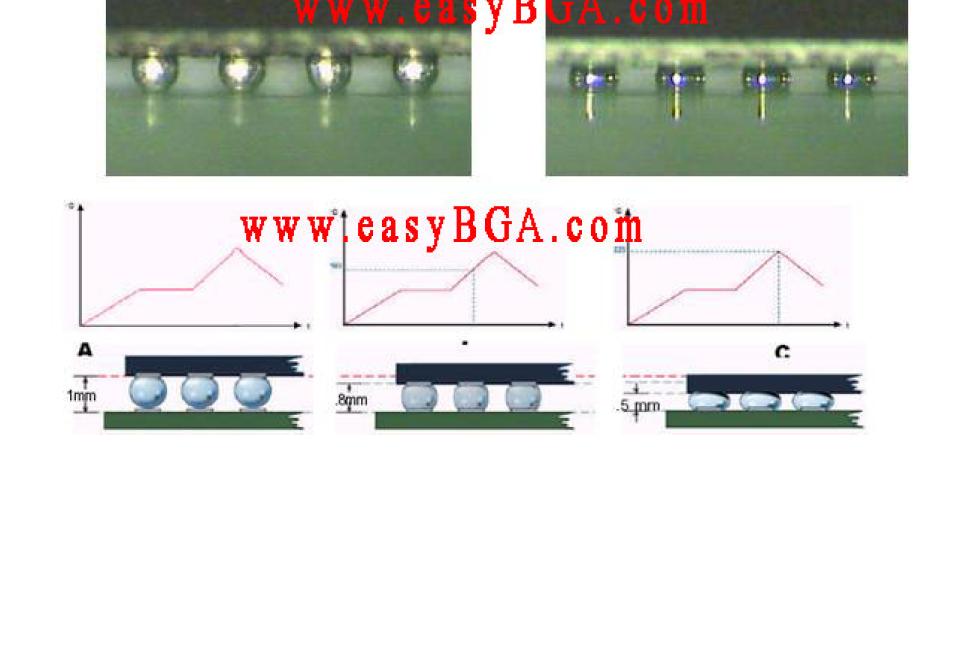

per quanto riguarda il bga cinese non ti saprei dire, può essere che sia difettoso o che le sfere non siano ben fuse guarda la foto che ti ho posto e prova a vedere se il tuo bga è effettivamente così o se è più alto da una parte rispetto all'altra
