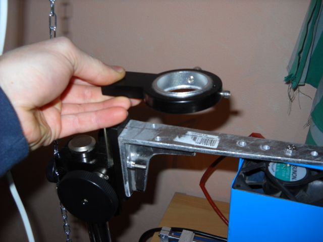

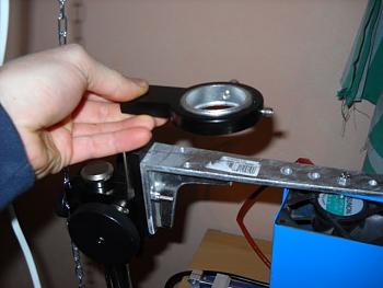

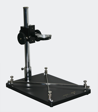

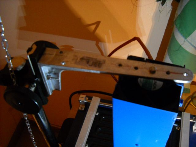

    guarda il sali scendi è composto da Aoyue 618 Versatile Working Platform v2+una staffa di alluminio per mensole comprata alla brico di parma
    siccome la 618 è nata come supporto per hot air gun sono andato a sostituire il porta pistola con la staffa in maniera tale da poter posizionare il top nella posizione voluta sopra alla mobo,visto che la 618 si può regolare solo in altezza e non in profondità come il braccio della achi tanto per capire
    ecco le foto in dettaglio della mia modifica

    grazie scarpa, ma il prezzo della 618 supera i 120€, cercavo una soluzione piu economica,
  13. #33
    Regular Member L'avatar di scarpa85
    219
    guarda in realtà il 618 su powersafe costa 68,10€ più spese di spedizione
    [url=http://www.powersafe.it/index.php?main_page=product_info&cPath=67_84&produ cts_id=9054]Aoyue 618 Versatile Working Platform v2 [0284] : SEF-Powersafe, Reworking[/url]
    se sono troppi per te mi sa tanto che dovrai costruirtene un fatto in casa

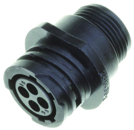

    Scarpa85 puoi dirmi come si chiama la presa circolare a 4 ingressi dove entrano 2 fili della ventola e altri 2 del top heater. Sto uscendo pazzo non riesco a trovarla. Grazie
  19. #39
    2,622
    Tipo
    [url]https://www.google.it/search?q=spesa+a+4+poli&source=lnms&tbm=isch&sa=X& ei=rEkxVN7eOIfN7QaTt4CgBQ&ved=0CAcQ_AUoAQ&biw=320& bih=533&dpr=1.5#tbm=isch&q=presa+a+4+poli+da+panne llo[/url]

    Ho trovato questo ma non ne sono sicuro
