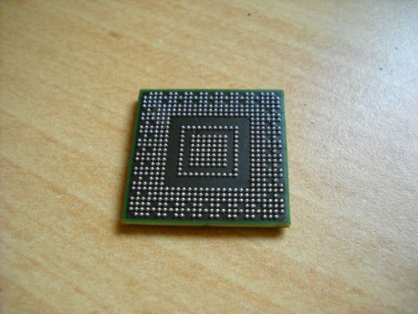

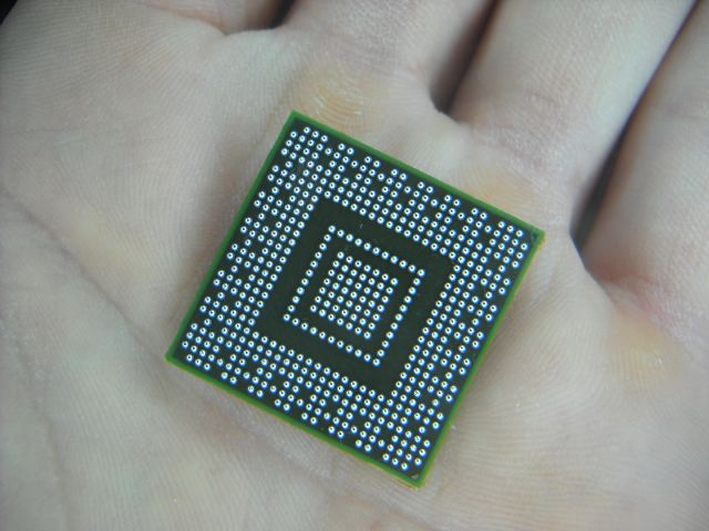

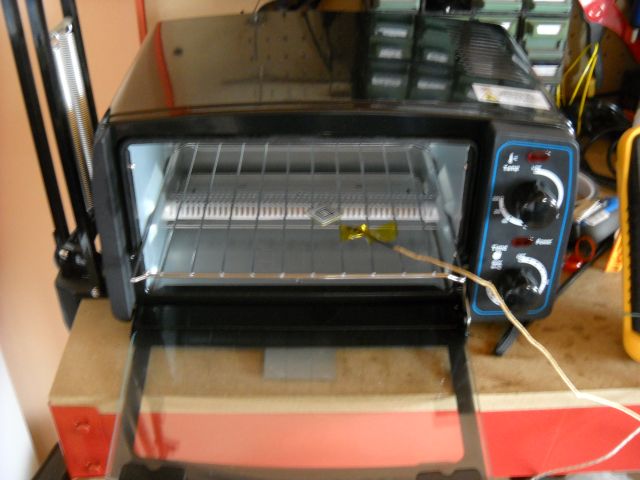

    Problema repallaggio bga!!! Piango !!!!!-forno2.jpgProblema repallaggio bga!!! Piango !!!!!-nvidia-g86-630-a2.jpgProblema repallaggio bga!!! Piango !!!!!-nvidia2.jpg
    dai un occhiata al mio ultimo lavoro con il fornetto da 29,90€ comprato al mercatone di parma

    che stencil usi per repallare? hai l'ht90?
  3. #103
    Regular Member L'avatar di scarpa85
    219
    io ho comprato l'ht80 ma sono praticamnete uguali cambia solo la grandezza dello stencil

    si gli stencil direct heat ce li avevo anchio e non mi ci trovavo per niente bene perche bisognava tenere molto alta la temperatura
    perchè lo stencil assorbiva molto calore
    con l'ht80 repallo che è una meraviglia e come vedi dalle foto sopra con il fornetto le sfere sono molto belle e a "mio parere" il bga è meno soggetto a stress, a differenza dell' aria calda.
    però ripeto questo è il mio parere poi naturalmente ci sarà gente che con l'aria fa degli ottimi lavori, io non sono uno di quelli XD

    il lavoro sembra ottimo complimenti unica cosa il forno troppo costoso e troppo grande per i GBA XD io ho avuto culo che mi è capitato a 19,90 euro piccolino cosi entra bene nella scrivania

    ma il forno sembra grande ma in realtà non lo è più di tanto
    è quello meno costoso che ho trovato a parma, ieri ho girato tutti i negozi e anche dai cinesi i prezzi erano quelli

    Il reballaggio mi pare buono, ad una rapida occhiata...
    Una nota di carattere tecnico: lo stress termico sul BGA è identico a quello di una stazione ad aria calda, o in generale ad infrarosso... La temperatura necessaria per la fusine dello stagno al piombo è quella (circa 200*C, per poco meno di un minuto, orientativamente)
    ...Stessa temperatura = Stesso stress...

    io 3ntropy come hai potuto notare dalle virgolette esprimevo la mia opinione sulle mie esperienze che ho avuto con le repallature
    con l'aria calda ho sembre fatto una fatica cane e molte volte le sfere non si scioglievano im maniera adeguata
    con questo fornetto sono riuscito al primo tentativo ad ottenere i risultati che vedi in foto( la qualità delle foto non è il massimo perchè la mia macchina fotografica fa un pò schifo) e alla fine sono arrivato a 185°-190° per alcuni secondi, cosa che invece non riuscivo a fare con l'hot gun dove secondo me il bga arrivava a temperature molto superiori
    comunque ripeto queste sono mie considerazioni, io con l'aria non mi ci trovo per niente bene

    hai ragione ma in parte perchè qui le sfere fondono tutte allo stesso momento mentre se fai con hot gun fondi una zona e poi vai avanti quindi stressi diversamente il tutto, il fornetto a mio parere è migliore della hot gun
