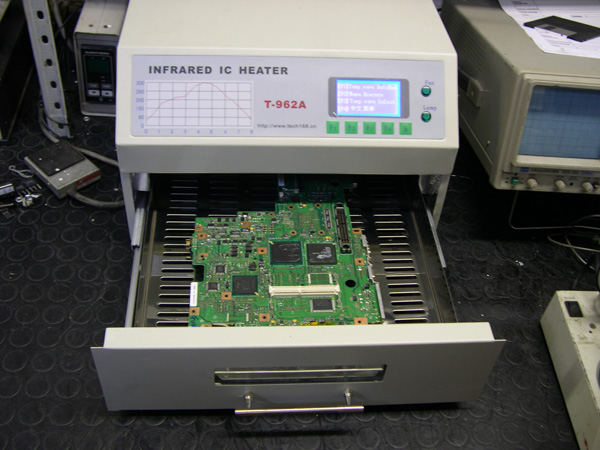

    ...valuta bene se il fornetto lo prenderai a resistenze o al quarzo?
    In giro ci sono fornetti con tubi al quarzo al posto delle resistenze, te ne accorgi perchè le resistenze sono nere i quarzi sono semi trasparenti o bianchi.
    I forni al quarzo sfruttano il principio Ir e sono molto più vicini al concetto di forno per produzione smt.

    Problema repallaggio bga!!! Piango !!!!!-ir.jpgQuesto è il classico forno IR per Reballing
    e questo è la versione casalinga IR (notare il tubetto quarzo)Problema repallaggio bga!!! Piango !!!!!-6inforno.jpg

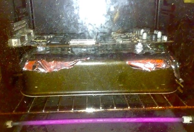

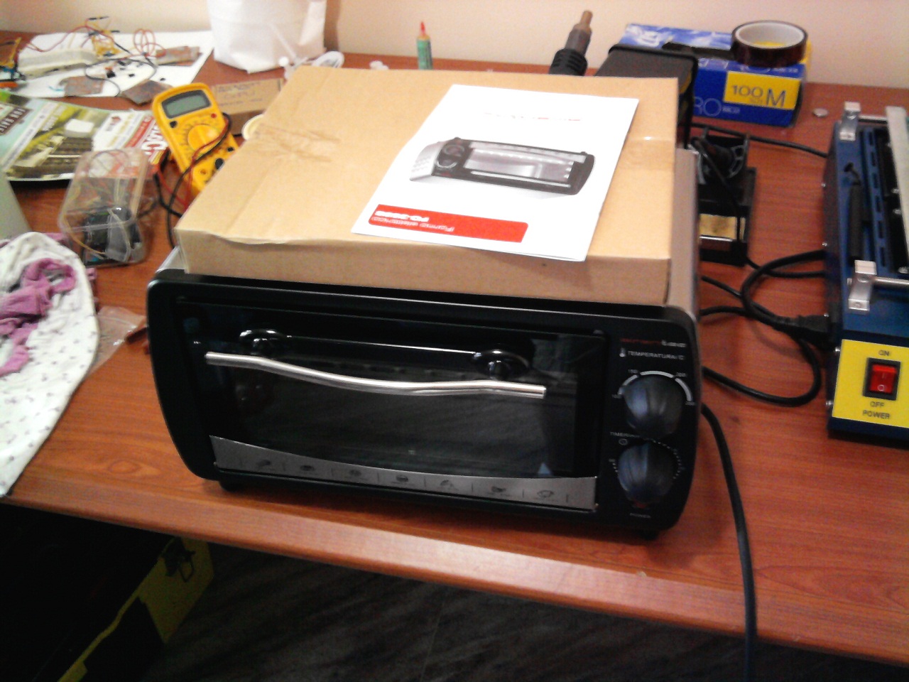

    come promesso ecco il mio fornetto per il reflow
    Problema repallaggio bga!!! Piango !!!!!-foto0493.jpgProblema repallaggio bga!!! Piango !!!!!-foto0494.jpg

    ragazzi per il momento vado facendo dei test e poi vediamo se è ok oppure è da usare per fare hot dog :P fatemi fare delle prove e vediamo se va bene l'aggeggio, se no prendo il forno a refusione quello in foto e mi tolgo il pensiero

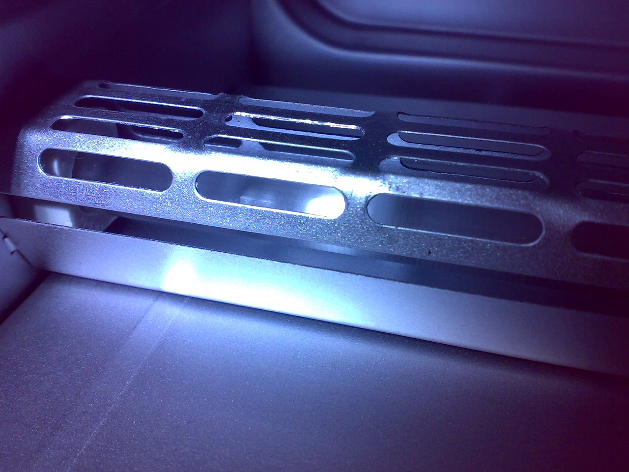

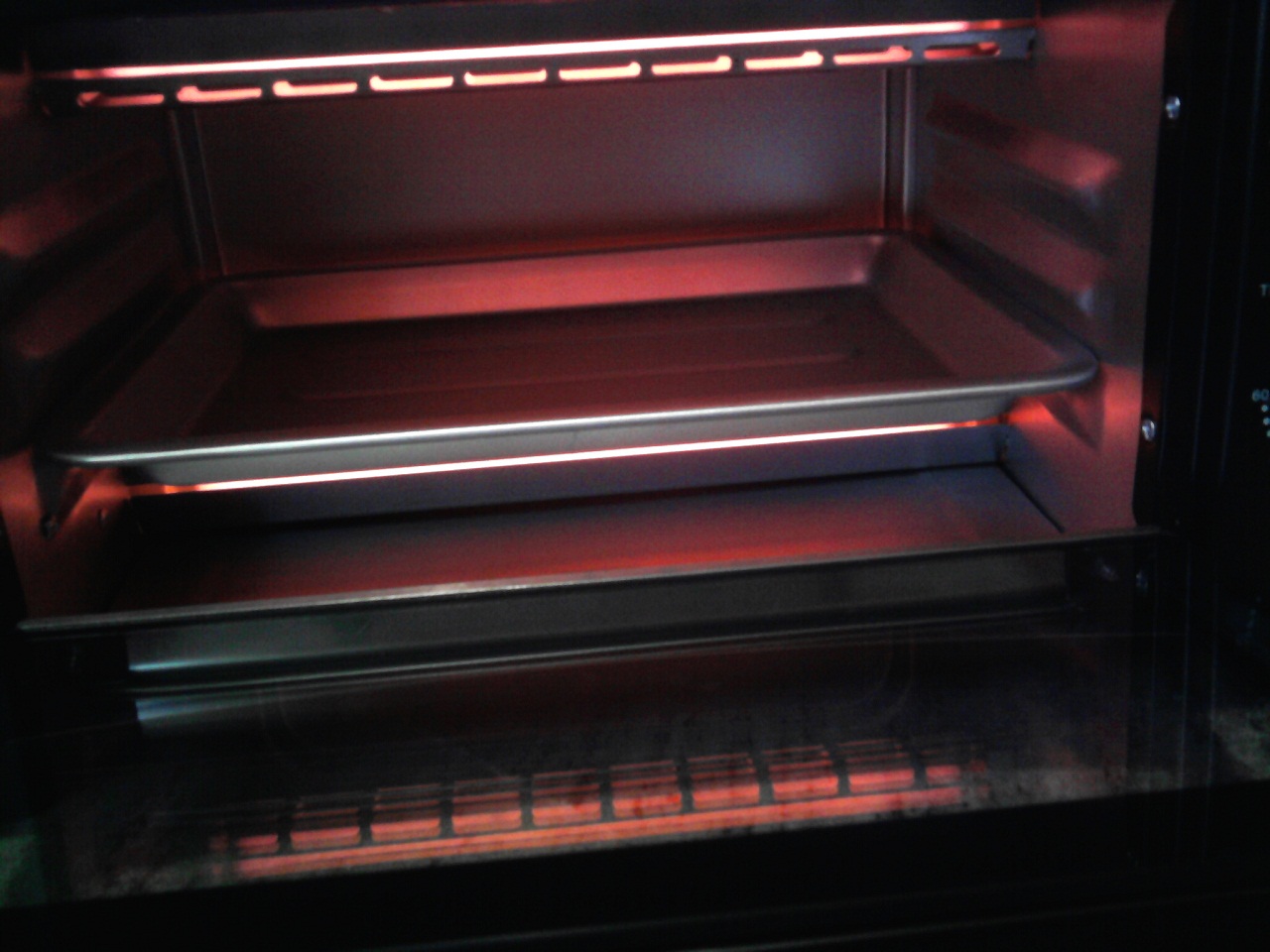

    ecco il forno in funzione
    I vetri sono doppi. Prezzo 19,90 euro. Gli elementi resistivi vi faccio una foto da vicino adesso perchè non l'avevo fatta cmq ho messo una termocoppia e riscalda velocissimo più o meno 2 o 3°C al secondo . Impiega 20 o meno per diventare arancioni o gialli e appena si infuocano inizia a riscaldare. Credo sia ottimo
  14. #54
    south Italy
    265
    ...OTTIMISSIMO...vedi se porta un "tubetto" superiore e uno inferiore....

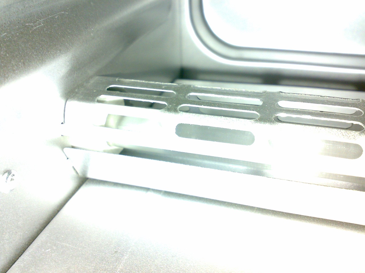

    2,910
    ecco le resistenze
    Problema repallaggio bga!!! Piango !!!!!-13012008915.jpgProblema repallaggio bga!!! Piango !!!!!-13012008916.jpg
    Sono trasparenti e si accendono quasi subito. Dopo 10 o 20 secondi sono sull'arancione. Sulla resistenza c'è scritto 400W e essendo 2 il totale è 800W
  16. #56
    south Italy
    265
    ecco le resistenze
Nome: 13012008915.jpg
Visualizzazioni: 85
Dimensione: 219.6 KB
ID: 5198Clicca l'immagine per ingrandirla.
Nome: 13012008916.jpg
Visualizzazioni: 118
Dimensione: 365.2 KB
    Quarzo!!! Ottimo!! devi solo verificare l'uniformità di riscaldamento e vedere se in prossimità del tubo si creano bolle di aria calda.
    Tutte queste verifiche le puoi fare con 3 o 4 sonde...

    Citazione Originariamente Scritto da SysClinic Visualizza Messaggio
    bolle d'aria? cioè? come devo mettere le sonde? scusa ma non mi è chiaro questo fatto
  20. #60
    south Italy
    265
    puoi provare a verificare la temperatura superficiale mettendo le sonde sulla "teglia" a contatto in tre posizioni diverse....per vedere le "bolle d'aria" le sonde non devono toccare nulla e "pescare" la temperatura "in aria" mantenendosi sospese....in pratica il pallino della sonda K non deve toccare nessuna superficie....
