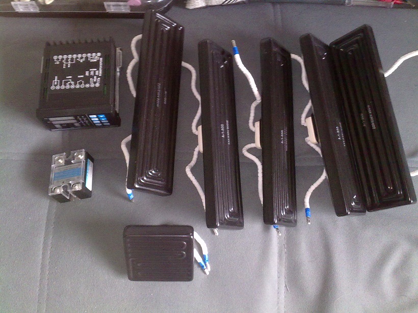

ehehehehe a breve iniziano i lavori!!!!!

cavoli 5 piastre di preheater ..ci si cuoce anche una fiorentina spessorata
@Maxxim77 le foto del work in progress ci saranno..ma ora č ferragosto e si pensa la prossima settimana! gli schemi sono semplici..basta guardare il datasheet del pc410!
@Ilario...mi serviva una bella macchinozza potente! ehehehe senti non lo so..il cinese mi ha fatto 5 plate da 500w per un totale di 2,5kw di potenza e un plate di 24,5x31,5cm, il pc410 altec programmabile anche tramite pc, relč da 10A per il top (quello da 25 me l'ha refgalato djsaso), termocoppia e top ir da 400w a 175 dollarozzi spedito in dhl!
cosa č quella roba?
sono plate ceramici a infrarossi e controllore di temperatura..a breve nasce la armandballing :D

Una domanda, i plate inferiori sono quelli delle ACHI oppure sono di qualche marca particolare?
grazie:D si sono della ir pro sc!

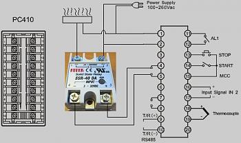

Allegato 5133Ecco come si collega il pid
nello schema vedo un solo rele e che comanda? .. il top o il bottom? uno dei 2 va sempre a palla?
ovviamente 2 cose da comandare hanno bisogno di 2 pid, 2 relč e 2 temocoppie!

Comanda il top per quelli di sotto ne serve un altro ma no altec pc 410 anche un semplice termoregolatore
