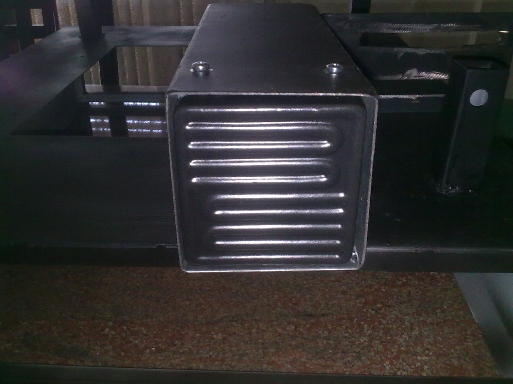

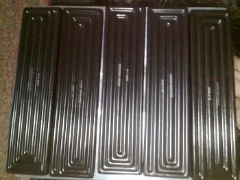

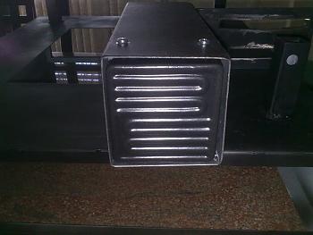

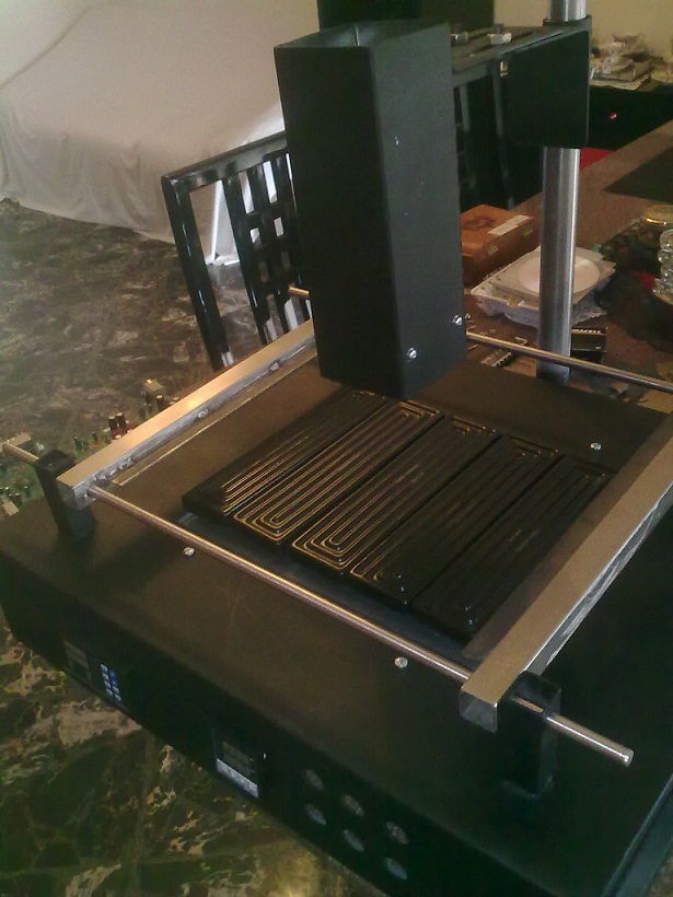

    un pò di lavori domenicali

  20. #60
    LECCE
Nome: 16092012902.jpg
Visualizzazioni: 144
Dimensione: 257.7 KB
Nome: 16092012903.jpg
Visualizzazioni: 129
Dimensione: 218.4 KB
Nome: 16092012905.jpg
Visualizzazioni: 130
Dimensione: 273.5 KB
Nome: 16092012912.jpg
Visualizzazioni: 186
Dimensione: 147.4 KB
    EDIT
    complimenti davvero bella !! una curiosiota ma il pid che funzione ha? mi spiego meglio sto leggendo vari post dove sento parlare del pid ,quello che mi chiedo e indispensabile?
