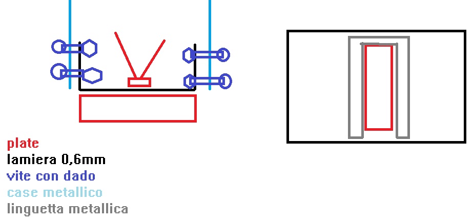

no ragazzi considerate che la macchina è da 2900w (2500w di pre e 400w di plate del top). @pocoyo2 ecco come ho fatto (spero si capisca) scusate il ritardo ma son tornato ieri sera da roma:)
Allegato 11327
Allegato 11327
Ciao armand ben tornato!
Quindi i plate da quanto sono?
Non sono 600 w come dicono!
Grazie
ciao e grazie! nominalmente sono da 500w l'uno!

Ciao Marcus è possibile avere uno schema dei collegamenti del pc410 dove si veda un po meglio lo schema?
Messo qui
