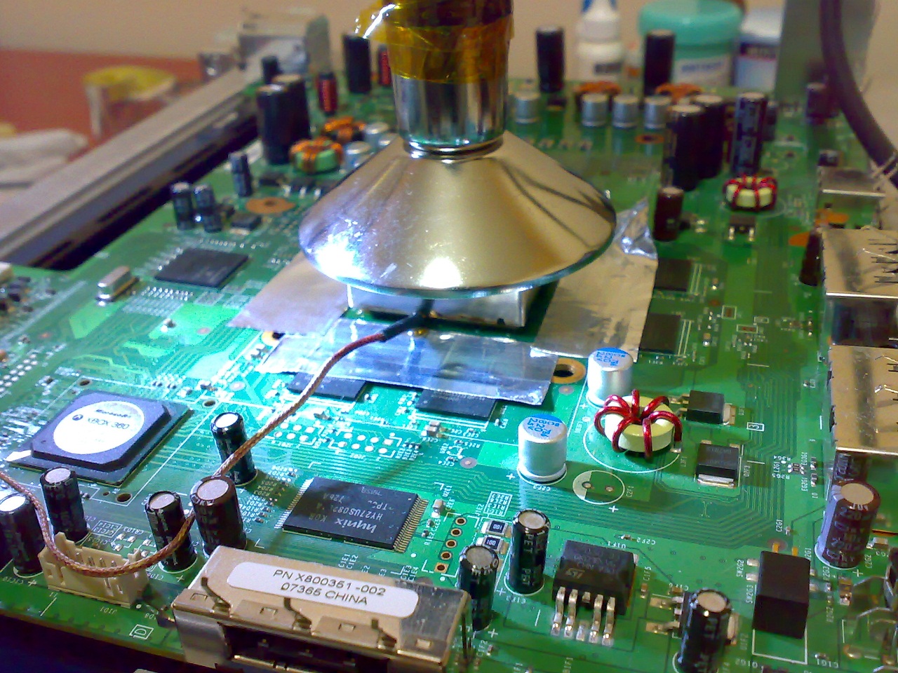

    puoi tranquillamente arrivare a 160°C massimo a 170°c come preheater, o almeno io faccio cosi per non stressare molto la scheda. La temperatura rilevata è sui giunti o sulla stazione? Stai aattendo a non stare troppo basso perchè lo sai che si tirano le piazzole e poi è peccato buttare una scheda riparabile cosi
    Regular Member L'avatar di birrohgt
    Cesena
    470
    la temperatura la misuro con una termocoppia appoggiata sulle scheda e sulla gpu da un lato
    160/170 gradi dici sempre misurata sopra alla piastra vicino la gpu
    2,910
    Citazione Originariamente Scritto da birrohgt Visualizza Messaggio
    dico qui
    Nome: 76855_165939243427805_3685130_n.jpg
Visite: 145
Dimensione: 9.8 KBreballing gpu xbox modello x817791-003-02072012774.jpg
    li in quel puto io la porto a 160°C ma prima la lascio un pò a 90°C per fare avaporare l'umidità
