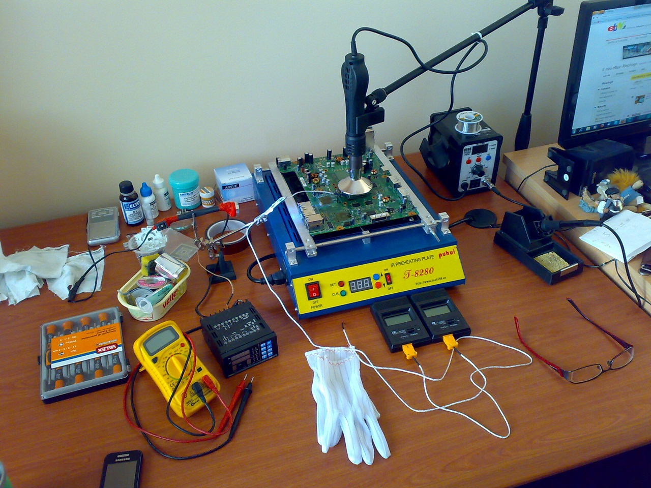

    ...scusa ma cn quale sistema reballi? attrezzatura usata?

    Ecco qui la mia bestiaccia! stacco i BGa che è una meraviglia!! niente bolle niente pop corn niente diciamo scassmenti di schede. Inizialmente si, ma ora se devo staccare un BGa lo faccio ad occhi chiusi senza tirare piazzole o fare bolla sulla GPU. Ho staccato na GPU di recende e mi dava 1,8 2 ohm

    ...ottimo!!!
    visto che stò valutando l'acquisto di un preheater o di una stazione full IR, potresti gentilmente dirmi le dimensioni stampati Xbox e Ps3?
    Sono indeciso tra varie soluzioni....ma il preheater non deve sfigurare

    EPICA quell'asta con cui tieni ferma la pistola d'aria calda, dove te la sei procurata insieme anche all'ugello di quelle dimensioni ?

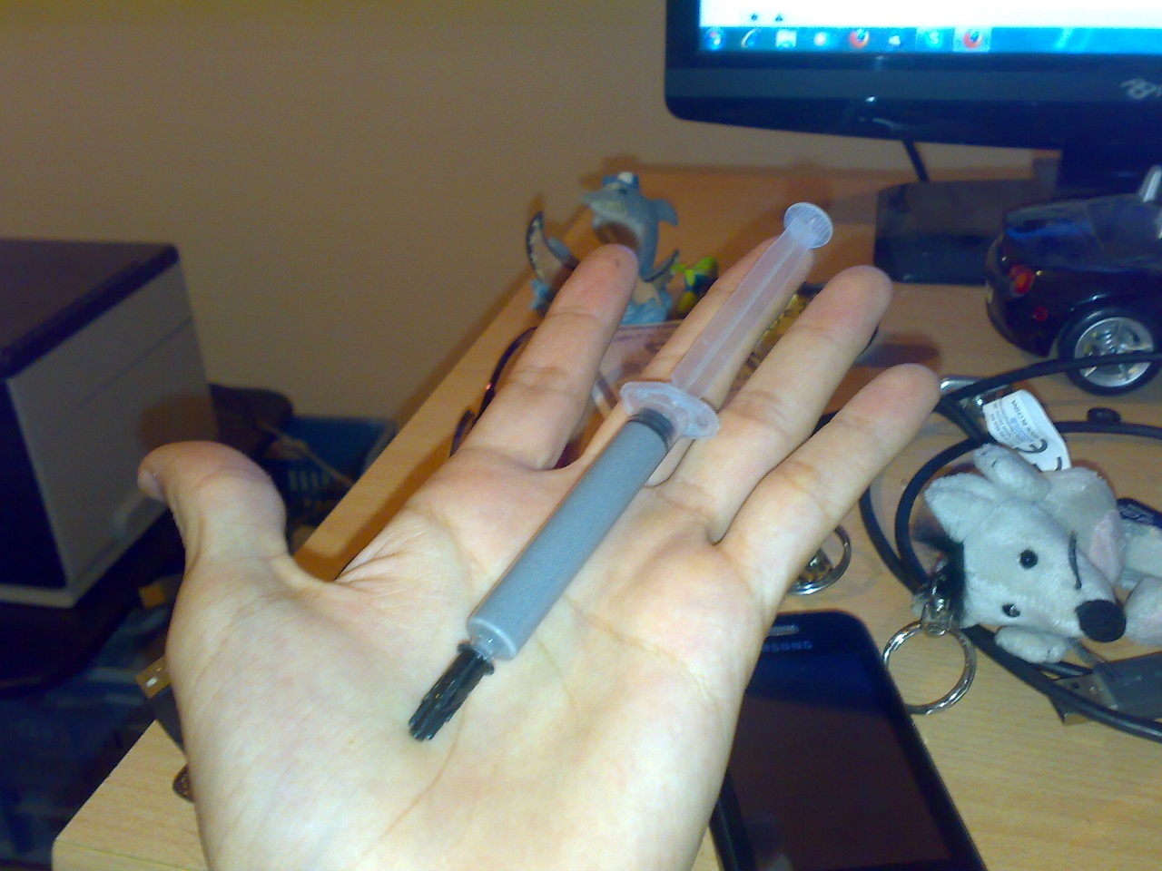

    zaruel se ti può essere di aiuto ecco come utilizzo la lega in gel per le saldature SMD
    ho messo lo stagno gel dentro la siringa, ma stavo pensando di mescolare il tutto a una piccola quantità di flussante amtech cosi ha il flussante incorporato e oltretutto un buon flussante ora vediamo.....

    Citazione Originariamente Scritto da Di4b0liK Visualizza Messaggio
    tutto su la baya
