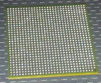

    cio ragazzi ho ripallato una cpu falcon perchè non avevo niente da fare (cit.) XD ho anche dissaldato la nand ad essa associata. mi chiedevo...c'è un metodo (ad esempio misurando sulla gpu la resistenza tra vcc e massa) per controllare il corretto funzionamento della cpu? grazie

    Tra la quarta e la quinta balls in basso a sinistra, ultima fila della tua foto, 3.8Ohm.
    2,910
    VOGLIO VEDERE LE BALLS SALDATE SULLA CPU!!!!
    Bella bella
    3,033
    andata...1.3! grazie

    quidni è fusa giusto?
    3,033
    si mannaggia!
    Monza
    1,044
    non è detto...tra 0 e 1 andata, oltre è dubbio :P non è una scienza esatta

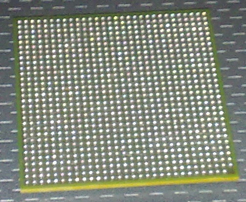

    ecco il lavoro di oggi

    ...Complimenti!!!
    ottimo lavoro

    bravo complimenti
