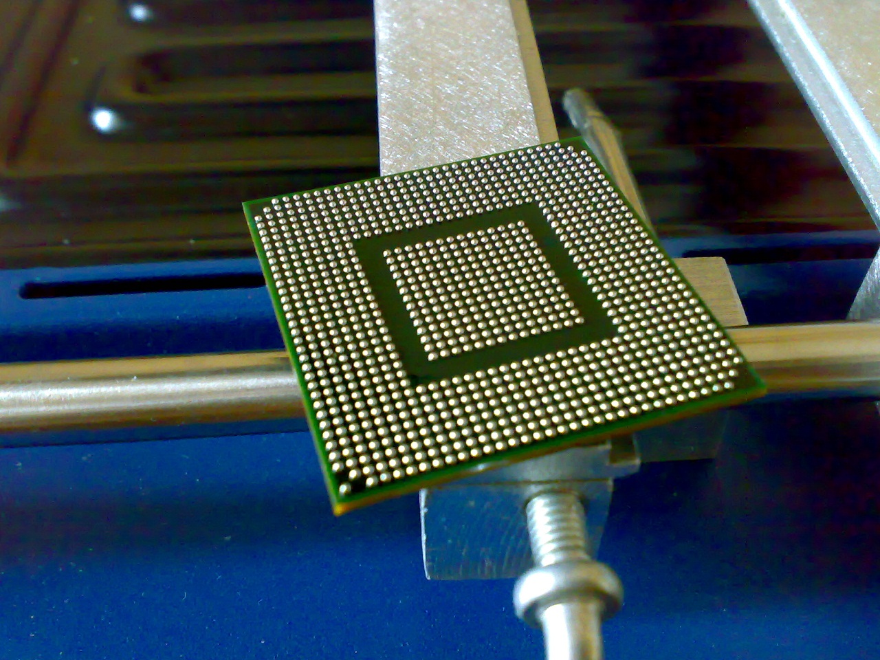

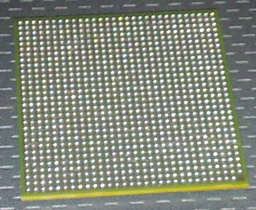

cio ragazzi ho ripallato una cpu falcon perchè non avevo niente da fare (cit.) XD ho anche dissaldato la nand ad essa associata. mi chiedevo...c'è un metodo (ad esempio misurando sulla gpu la resistenza tra vcc e massa) per controllare il corretto funzionamento della cpu? grazie

Tra la quarta e la quinta balls in basso a sinistra, ultima fila della tua foto, 3.8Ohm.
VOGLIO VEDERE LE BALLS SALDATE SULLA CPU!!!! :D
Bella bella ;)

andata...1.3! grazie;)
quidni è fusa giusto?
non è detto...tra 0 e 1 andata, oltre è dubbio :P non è una scienza esatta

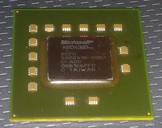

ecco il lavoro di oggi :D

...Complimenti!!!
ottimo lavoro :)

bravo complimenti :)
