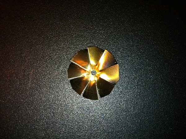

    Ciao a tutti, mi sono appena iscritto, mi sa che questa è la comunity italiana più folta dove si parla di reballing, complimenti
    Dal forum da dove vengo io un utente ha portato questa idea:
    centraggio elemento riscaldante stazione hot air-15562d1335768911t-reballing-la-guida-definitiva-turbina.jpg
    che messo nel nozzle, "mischia" l'aria praticamente eliminando le differenze di temperatura tra centro e bordi

    ....si si ero io l'utente...ma l'ideo l'ho presa da un altro forum, comunque vi confermo che funziona EGREGIAMENTE!!!

    Dunque...la turbinetta l'ho realizzata io partendo da un lamierino di recupero.
    Ho tagliato, con una forbice normalissima, il cerchio e poi mi sono disegnato gli spicchi.
    A questo punto ho tagliato gli spicchi conferendogli una certa inclinatura per riclreare l'effetto turbo.
    All'interno del nozzle non è fissata ma solo adagiata sul fondo.
    Ps: il foro al centro l'ho realizzato con una punta di trapano da 2mm (se ricordo bene) solo per avere un riferimento quando tagliavo.
    Spero di esserti stato utile.

    Sa il fatto suo il ragazzo bravo veramente, sembra fatto in fabbrica perfetto!

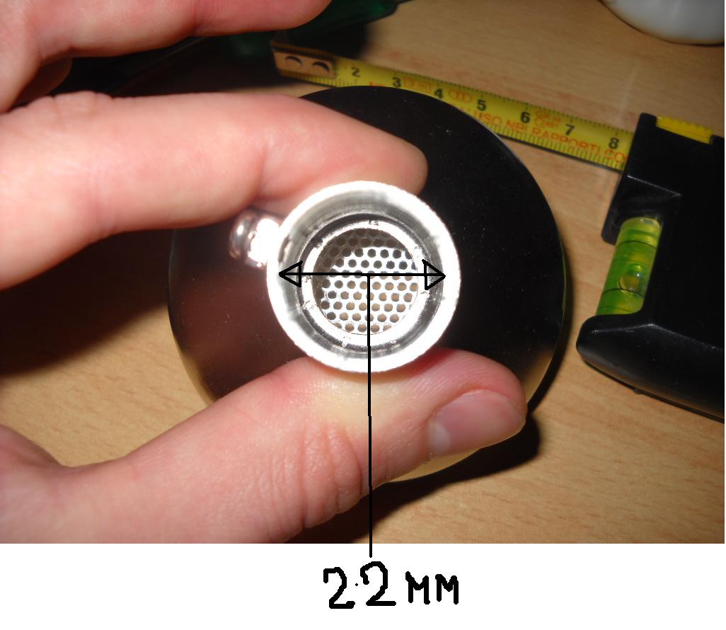

    tanto per capirci la turbinetta l'hai inserita qui giusto tra la heat gun e il nozzle?
    ma le alette hanno una angolo specifico ho sei andato ad intuito
