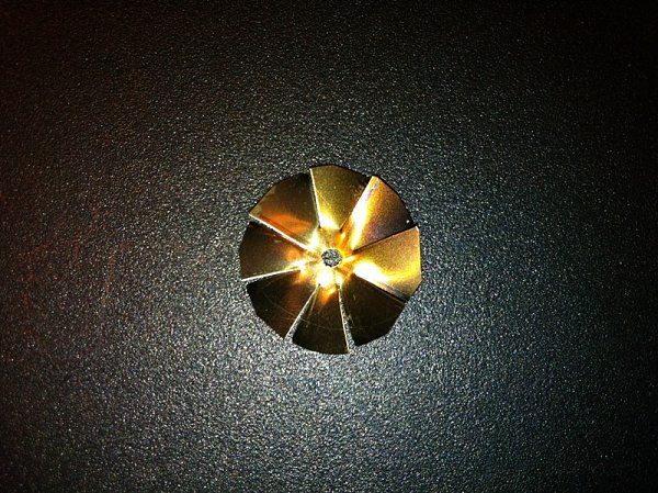

come da titolo volevo porre un quesito riguardante il centraggio dell'elemento riscaldante all'interno della pistola
ho letto che alcune stazioni aoyue, come la mia lafayette ssd-39 hanno spesso differenti temperature ai 4 angoli dei nozzle per bga.
la mia ad esempio quando in un angolo misuro 220° negli altri tre mi si presentano altre 3 temperature inferiori, con un picco di oltre 35° in meno
sono riuscito a trovare su youtube un video senza audio dove nei commenti l'autore spiegava che per ovviare al problema bisognava cercare di spostare con una pinza l'elemento riscaldante più possibile al centro della pistola.
ora io nella mia lafayette ho smontato il tutto per vedere di risolvere il problema ma ho potuto riscontrare che è gia bello centrato, mi viene da pensare che le resistenze all'interno dell'elemento riscaldante non siano ben distribuite all'interno del cilindro
qualche altro utente ha il mio stesso problema e ha trovato una soluzione, e ha voglia di darmi una mano
